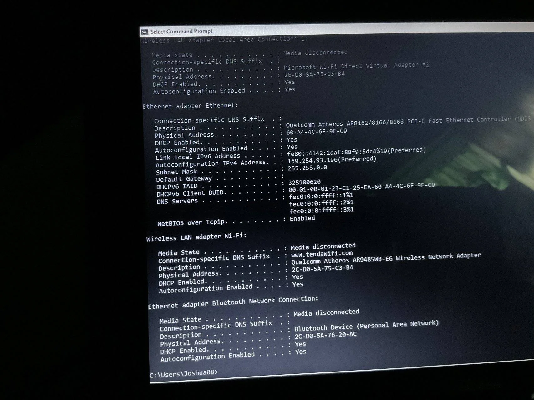

Blank ung default gateway ng ethernet sa cmd

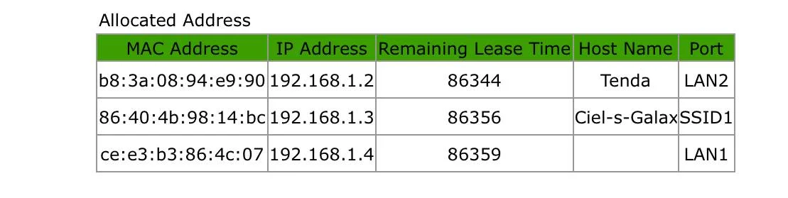

192.168.1.2 ung nagiisa sa list from main router sa lan4 since naka conmect ako sa ap at sa lan 4 ko sinaksak ung ap, wala nga lng syang name, sya ung nagiisa na nakaconnect sa main router.
parang naka static ip yan sa kailangan mag input ka ng static ip sa ipv4 lan properties ng para lumabas ang web gui,,,, kung blank yun default gateway at copy mo lang yun ip address at gawin mong 1 yun last subnet
wait, ba't iisa ung client ng main router mo? pag AP mode kasi, dapat kahit sa Tenda ka naka-connect, si main router pa rin naghahandle ng DHCP, so dapat lalabas pa rin sa main router mo ung mga connected sa Tenda mo (na naka AP mode).....ano nakukuhang IP ng cellphone or laptop mo or anything na naka-connect sa Tenda?

Nilipat ko sa lan 1 ung ap, ngaun 192.168.1.4 ung allocated ip, same sa ip address ng phone ko na nakaconnect sa ap right now
Saan ba naka-connect laptop/cellphone mo? Sa WiFi ba nag Tenda o sa WiFi ng main router? Pag connected ka sa WiFi ng Tenda, mag iponfig ka, ano nakukuhang IP ng laptop mo?
See, there's an IP conflict..... dapat walang device sa same network na magkaparehas ng IP address....

Pwede bang malaguan ng default gateway to using ip config?

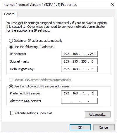

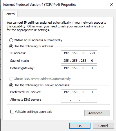

Wala ka nakukuhang IP...169.254.x.x is an indication na wala kang nakukuhang IP from the DHCP server, so it means disabled DHCP server ni Tenda...Magset ka ng static IP sa laptop mo....ang problema lang, di natin alam ang subnet niya na naka-config dun...kung 192.168.1.0/24 ba or ung default ni tenda na 192.168.0.0/24...
Try mo na lang muna yung 192.168.1.0/24
Pag ayaw...try mo yung default ni Tenda na 192.168.0.0/24
pag ayaw pa rin, no choice ka kundi akyatin mo si tenda at dun mo ireset, since di natin alam nag sinet mong IP niya nung ginawa mong AP mode...
