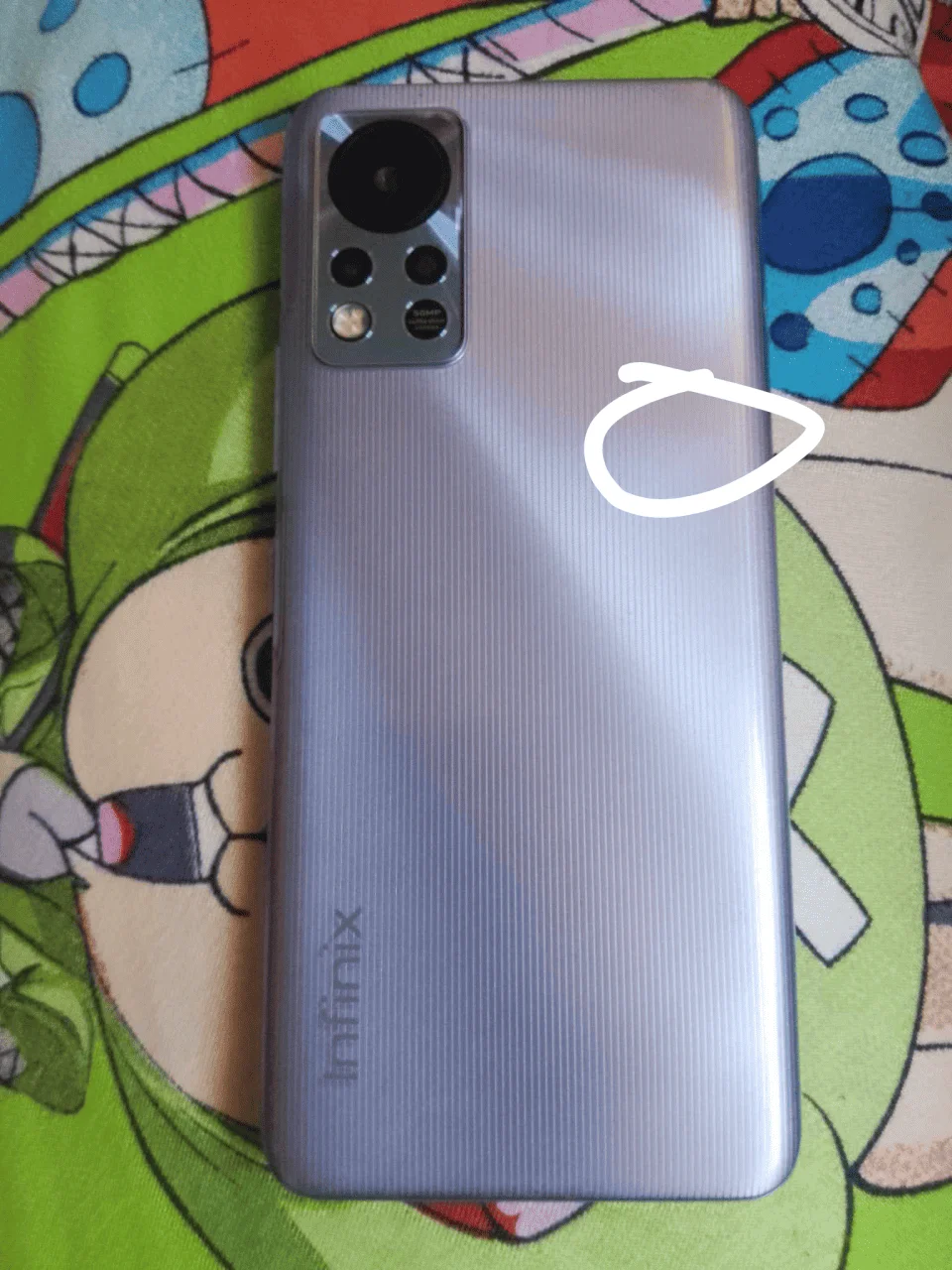

Isa pang tanong ko mga ka phc itong dent sa likod ng cp ko. Battery ba ito or part ng cp na nag bloat? Binilugan ko na di masyadong visible sa pic eh.
Any help will do. Gusto ko ng idea, sayang naman kase ng cp na ito. Thank you po in advance.

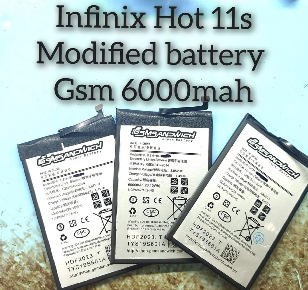

3. Subukan mo maghanap ng gsm sandwich na battery, eto may nakita ako sa fb, legit tech naman. Search mo lang yung device mo tapos gsm sandwich.

Yes safe yan basta legit tech yung nag mod nakagamit nako ng ganyang battery dati sa phone ko. Makunat naman sobra, matagal lang mag charge sa umpisa pero mas okay kesa sa mga class a.

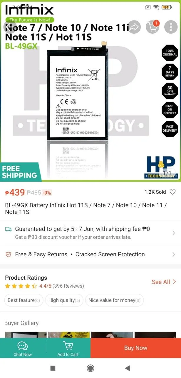

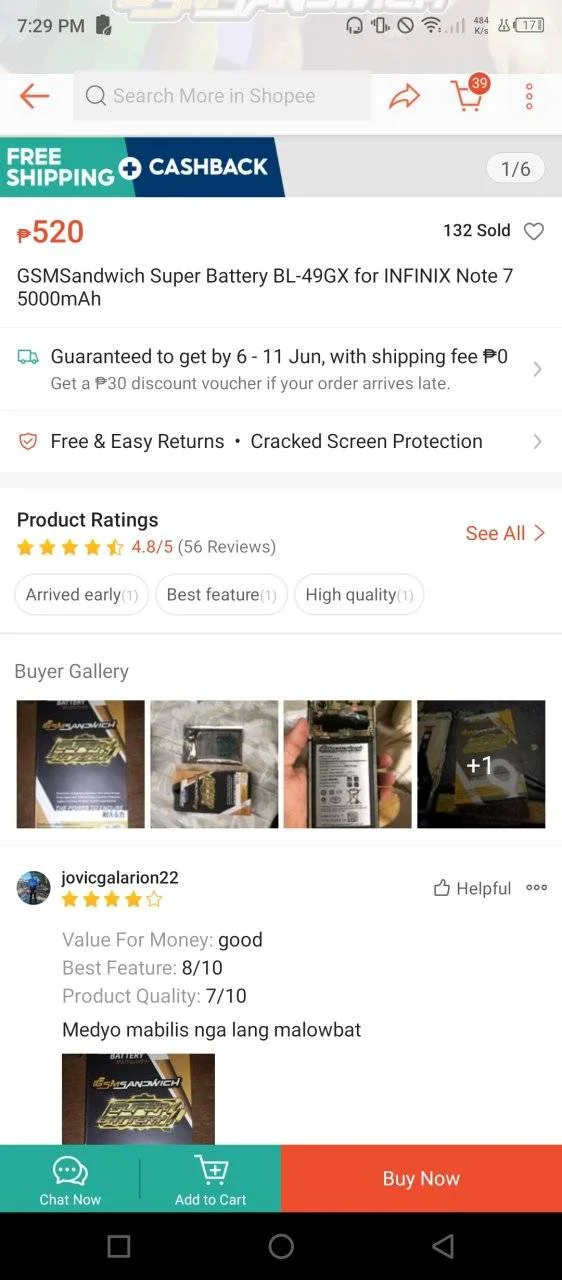

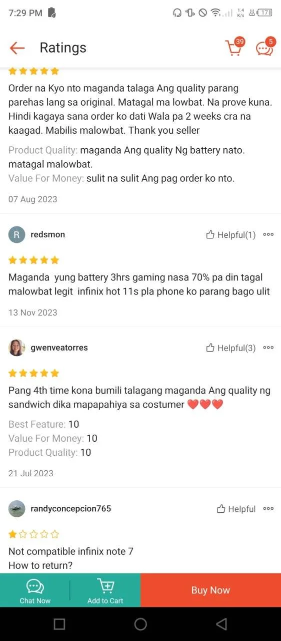

Nag search ako sa store ng gsm sandwich walang Hot 11s. Pero may review don na ginamit din nya daw sa hot 11s.
Check mo kung same ng model nung battery, may ganyan kase sakto yung pin nung magkaibang model, kung hindi imomod yan, kukunin board ng battery mo tapos ipapalit dun sa gsm sandwich para fit.
Same nga, nakita ko pare parehas sila ng battery. Pwede yan. Kung kaya mo ikaw na mismo pwede mag palit nyan, madali lang naman para less gastos. Screenshot_2024-06-03-19-35-35-655_com.shopee.ph.webp
