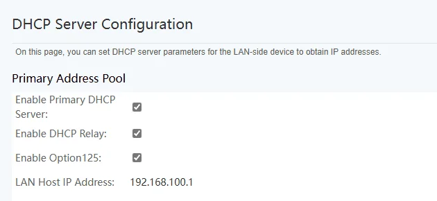

pasok ka sa admin panel.
username: telecomadmin
password: admintelecom

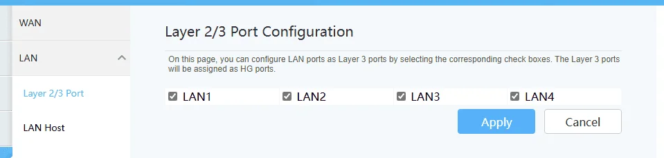

tapos off mo yung DHCP, located sya sa settings -> lan -> DHCP server. Yung tatlong eto off mo tapos connect mo na lan cable mo papuntang router.
ano next step po? naka wired na sa lan bida at converge. red LOS. walang option para gawing repeater sa router :4Shrug:
ok na sir. napagana ko na. thanks!
