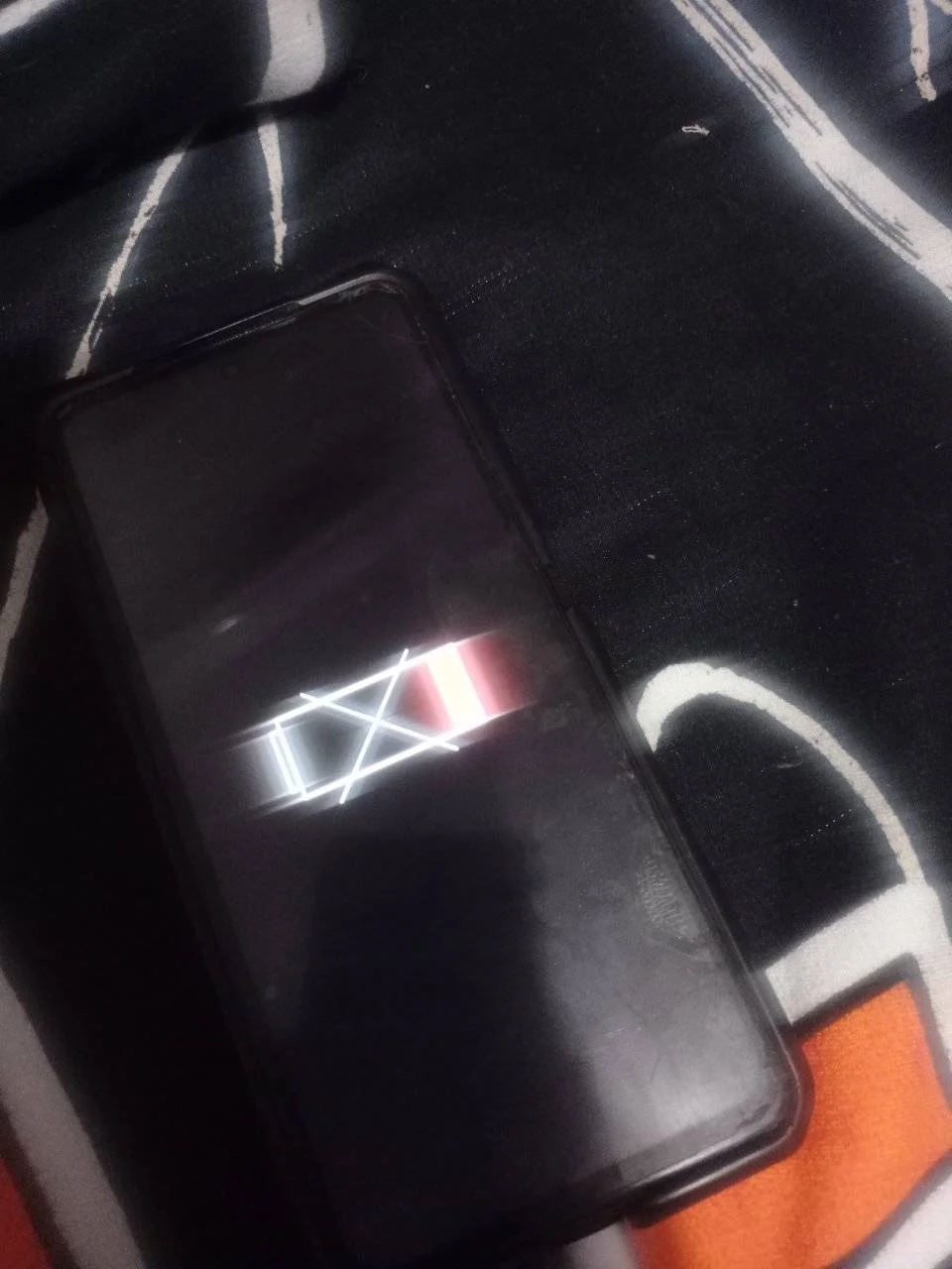

Pwede po Malaman kung Anong problem ng phone ko, ok nman sya kahapon ginagamit kpag tas china charge ko eh ayaw tumaas Nung charge Hanggang sa nalobat tas d ko na sya ma open Ngayon kahit I naka saksak sa charger. Pinalitsn Kona rin cord at adapter at least 3 times. Pwede makahinge ng tips. Yung warranty ng phone is expired na since 2021 Pato nabili
Ito vid for context

Deadboot yan idle, reball ang gagawin dyan. Ganyan din nangyari sa X3 Pro ng misis ko hahaha. Sakit yan ng ganyang unit.
Ung sa misis ko bigla lang din namatay. Ayaw magcharge at ayaw mag-open pero kapag pinipindot ung power button, nailaw ung notification light.
congrats boss nabuhay pa hahaha
Nakadalawang palit nga at kala di mabukas yung phone yun pala low lang ang brightness kaya di nakita yung mga text sa screen naka ultra power saving mode kasi nung namatay ko kasi chinacharge ko pero unang battery replacement palang talaga gumagana na agad
