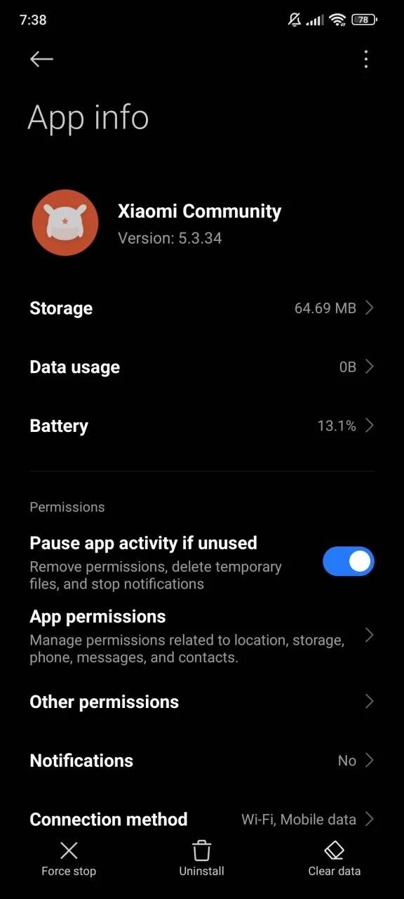

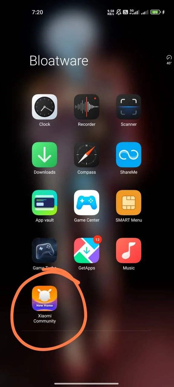

First install ka muna nito.

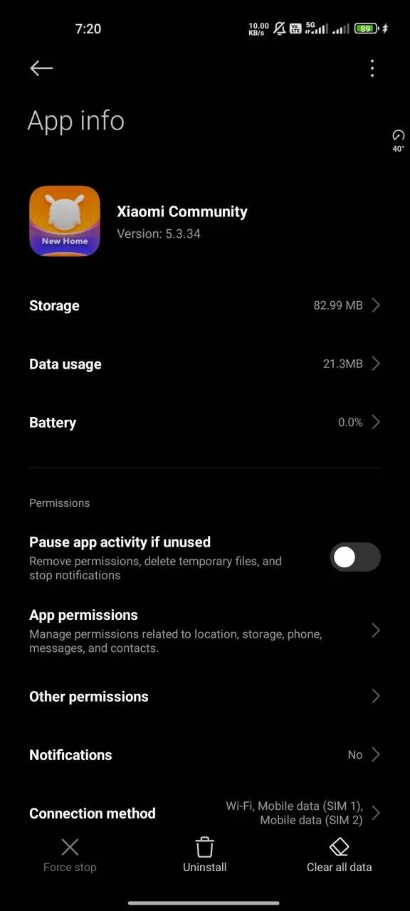

Tsaka ka maglogin sa mi account mo after nun. Update mo yung app tas select GLOBAL.
DAPAT ganitong version na sya

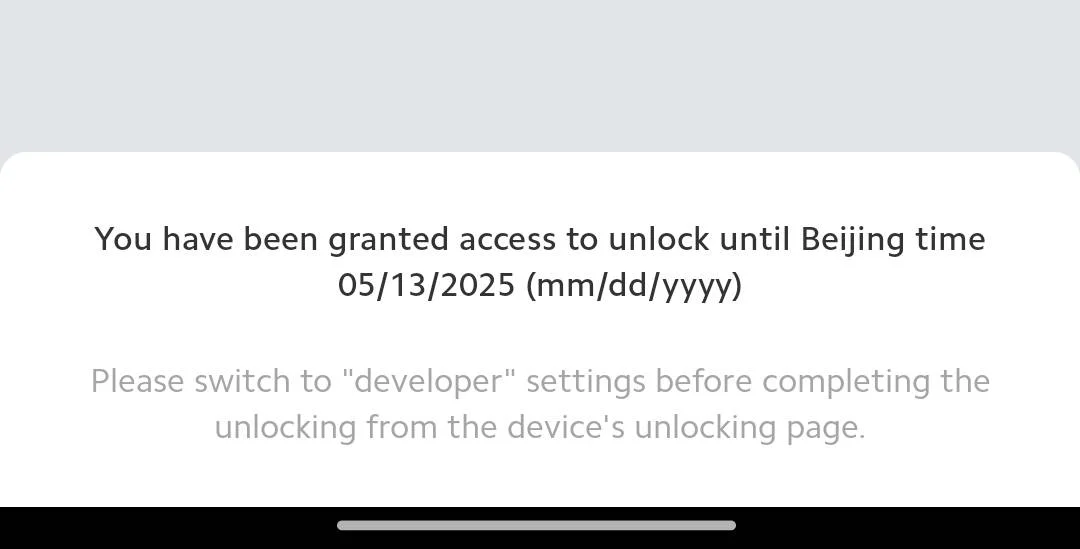

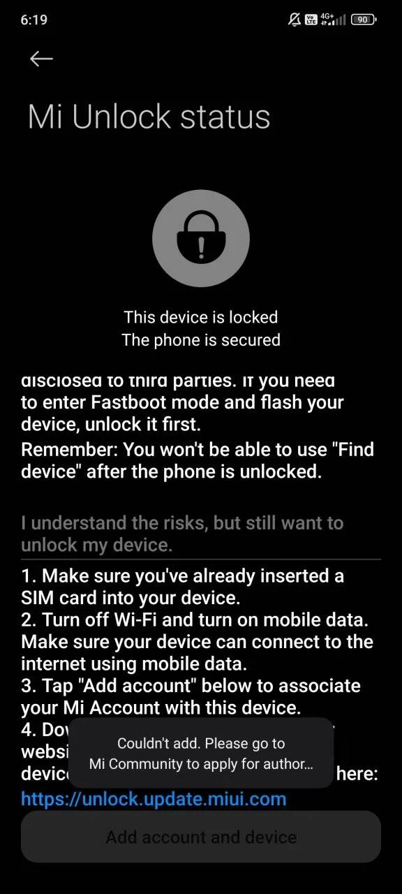

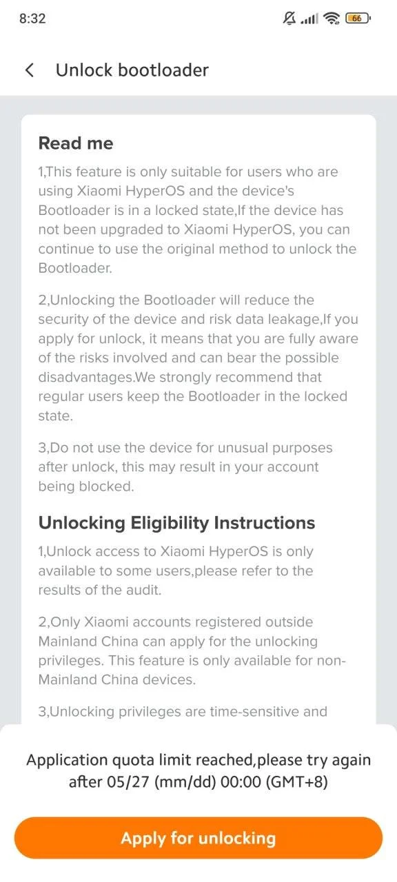

After nyan. Punta ka sa account mo at select mo yung unlock bootloader tas magreg kana sa beta nila. Magiging ganito yan after.
Unlock mo muna bootloader
