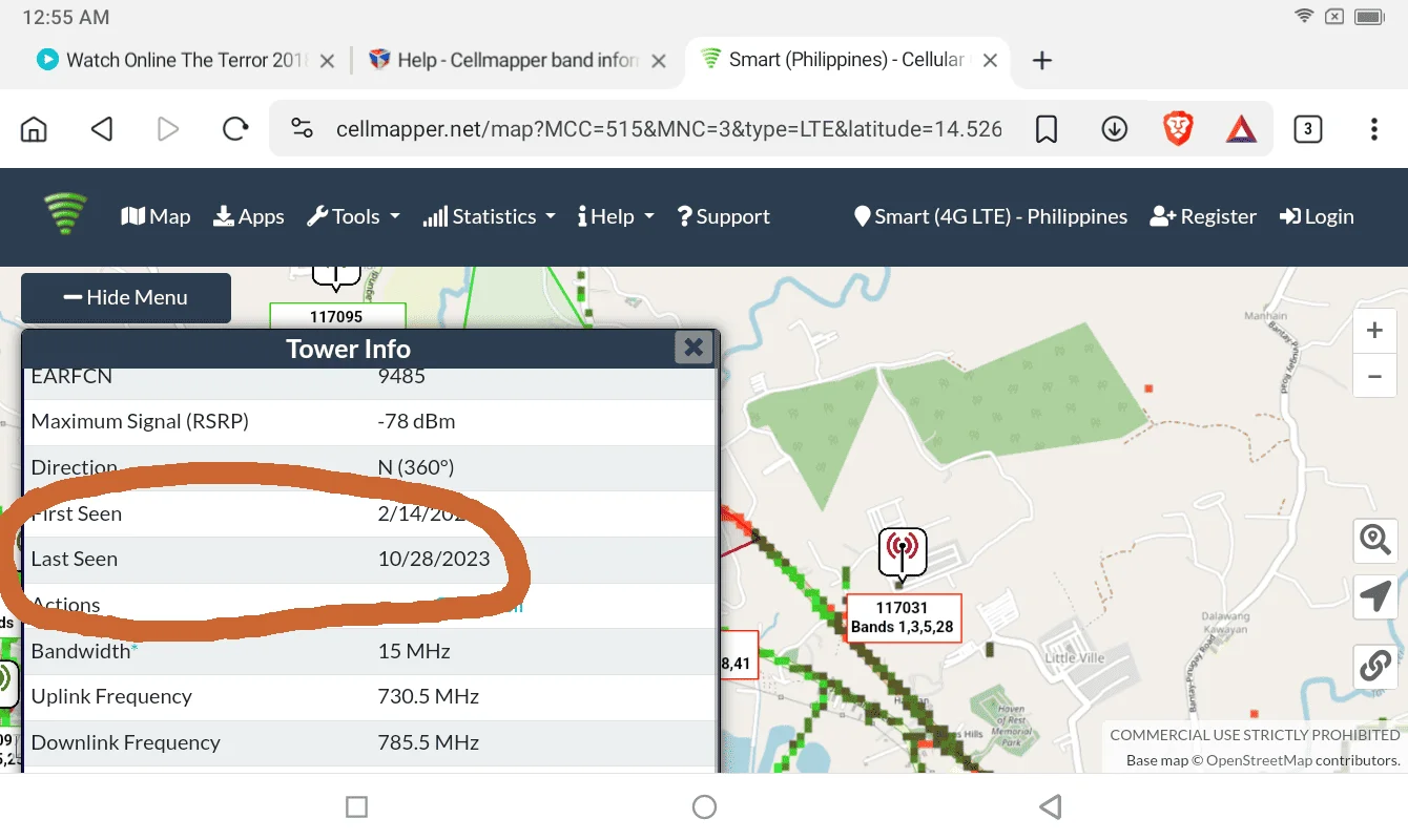

tanong po ibig sabihin po ba may tatlong bands sa isang cell tower?. kasi po naka mamba po ako na modem at yung nadedetect po na cell towet e may band 1 band 3 at band 28 pero yung band 3 lang po ang nadedetect ng modem ko yung 1 at 28 po e no service. baka may makakasagot po. maraming salamat po
Solution
kailangan ko po puntahan yung location nung target ko na tower then dun ko makikita kung ano yung mga active na bands? tama po ba?
at for addition po. paano po magupload ng data sa cellmapper?
balak ko po kasi sana mag ptp at pisowifi dito sa bahay kaya naghahanap po ako ng accurate po na info sa cellmapper.
yes po para malamn mo if anung cell IDs ang buhay active , gamitin mo yung sim na gagamitin mo sa modem mo. Download mo lang yung cellmapper na apk tapos create ka account punta kasa setting ng app ENABLE mo instant upload

Naka antenna kapo ba? Yes po sa Isang tower pwedi mag karuon ng apat or mas marami pa Yung cell mapper ay Hindi naka auto generated sa system nila, Yung phone ko Ngayon ay Tecno camon 18 kaya mag send ng data sa cellmapper ng maraming band para ma update. Tulad Dito samin wala naka register na data sa tower ako ang nag position at nag lagay ng data based sa nasasagap na data ng phone ko
Nagets ko na po mga idol. sa isang cell tower po e pwedeng may apat na band pero yung tatlo o dalawa sa mga bands na yun e 3G connection good for calls coverage at pwedeng isa lang rin ang LTE connections sa mga yun. malalaman sya sa kulay box sa tower information.
tama po kayo dyan kadalasan rin if anu yung mas malayo yun ang nasasagap ng modem

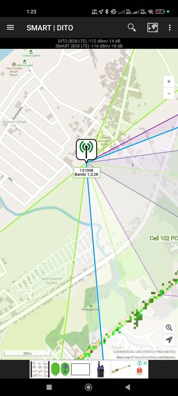

and additional lang po. yun po bang direction na naka indicate sa information ng cell tower example (N 181°) ibig sabihin po ba e sa direction na yun nakaharap yng sector antenna ng celltower na yun at dun sya nagdidistibute ng signal?
minsan di yun accurate speedtest ang makakapagsabi if nasa tamang posiiton kana

Advise ko sayo if gusto mo kunin ang actual reading ng tower tapos gusto mo e attach sa modem mo need mo mag download ng cellmapper sa android mo then gawa ka account then run mo lang mag scrape lang yan sya ng data tapos mag uupdate sya sa website so dun makikita mo if anu yung mga channel na buhay, pero di dahil active sya sa phone mo kaya rin kagatin ng modem mo , trial and error parin.
Yung phone ko kasi marami band ang kaya ma detect nya kaya mas suitable sya for cellmapping at pag upload ko sa cellmapper mas accurate sya , kadalasan rin denidelete ko talga ang mismong tower tapos ako mismo ang nag reposition ng tower at load ng mga data nito
