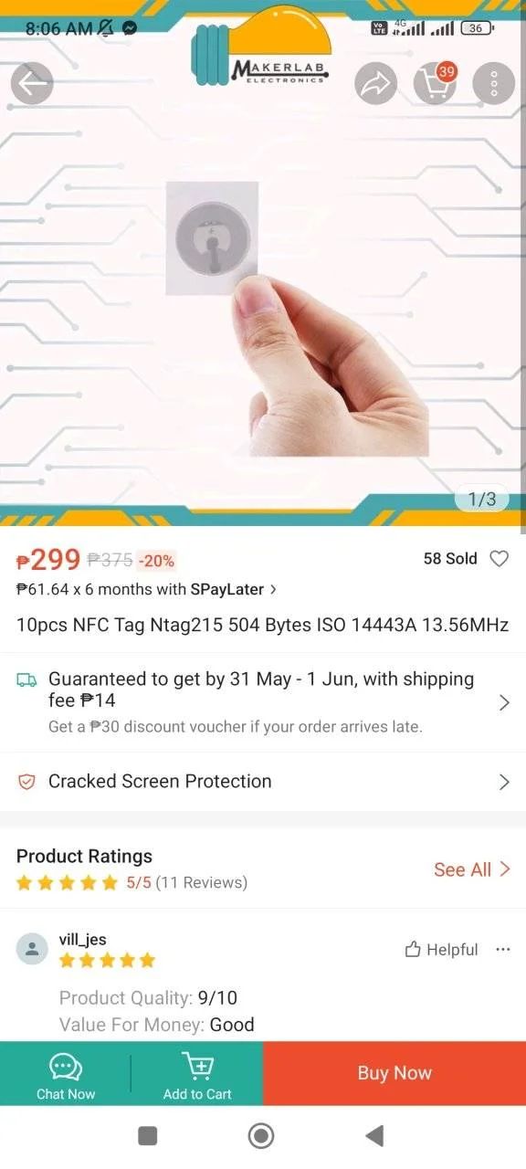

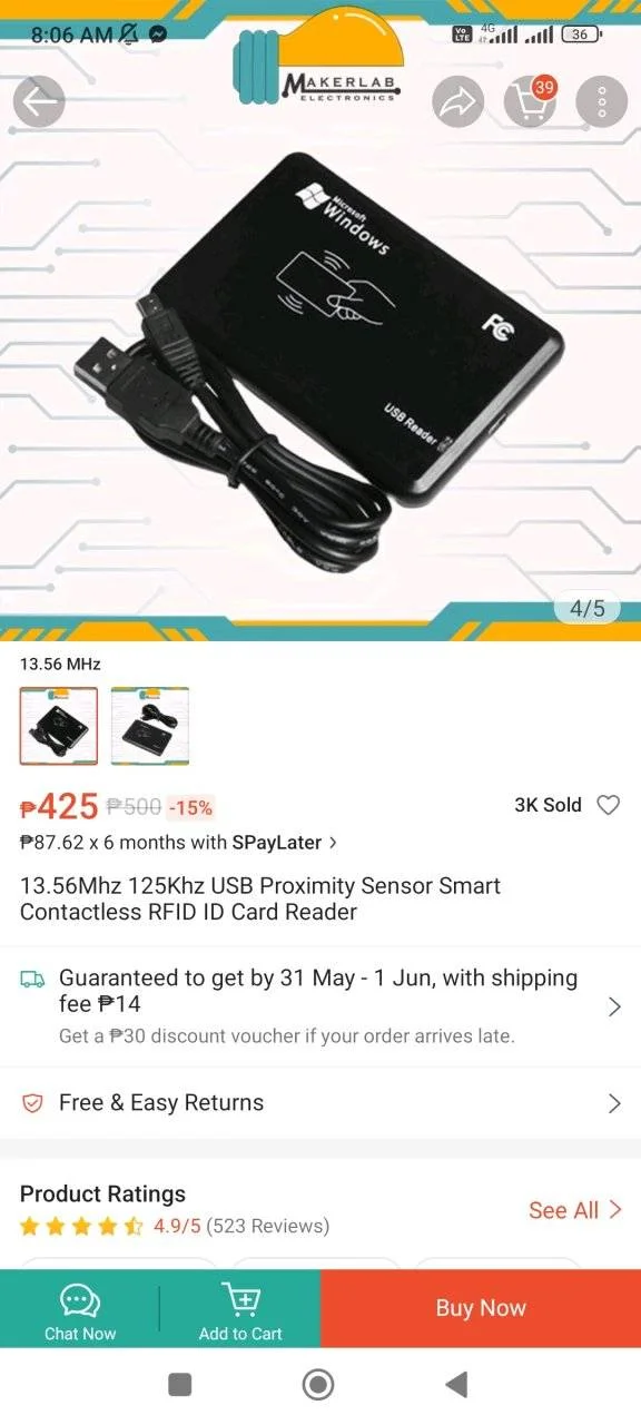

Good day mga paps. Ask lang po. for capstone project purposes. Nay existing I'd na school po namin. Need pa po ba gumamit Ng RFID tag sticker para ma scan po? Wala pa Kasi Ako masyadong idea. Need Kasi gumamit nito as per advise sa panel. Attendance system po ito sa school. Salamat po

ayos naman yung ganyan ts no? medyo overpriced nga lang kasi may nabibili na rfc module for less than 100pesos lang, cons lang is need mo pa iconvert to USB connection + enclosure unlike kapag module lang, need mo pa padaanin sa microcomputer like arduino, well. mahal naman talaga tinda diyan sa makerlab hahaha.
let me guess, di mo nagamit yung rfid function na naka install na sa ids niyo? kasi encrypted yan and may sariling database si school, so you need to buy nga yung separate tag para ma write mo yung own data mo sa tag.
Paps samin wala pang ganyan sa school na ginagawa namin ng RFID. Okay ba Yun RFID sticker noh?
Actually, for testing lang yang sticker, may nabibili na pvc card na mismo na may chip na sa loob, yun yung ginagamit talaga for official use na.
Yung device na RFID reader yung pinakita ni ts may cons Yun diba kasi parang di ma code yung uid like i store mo sya Tas mag send ng sms dun sa parents. Or may possible way pa siya para icode
possible pa din naman, nasa software side na yang sinasabi mo, since yung RFID module ni ts is directly USB output, of course ang ideal device diyan is laptop or desktop computer na talaga, actually plug and play na nga lang yang RFID module na yan, ang need mo nalang diyan is yung program, need mo i run sa pc, + database na din.
Ayun gets ko na paps. Actually ganyan tlga goal namin papd
