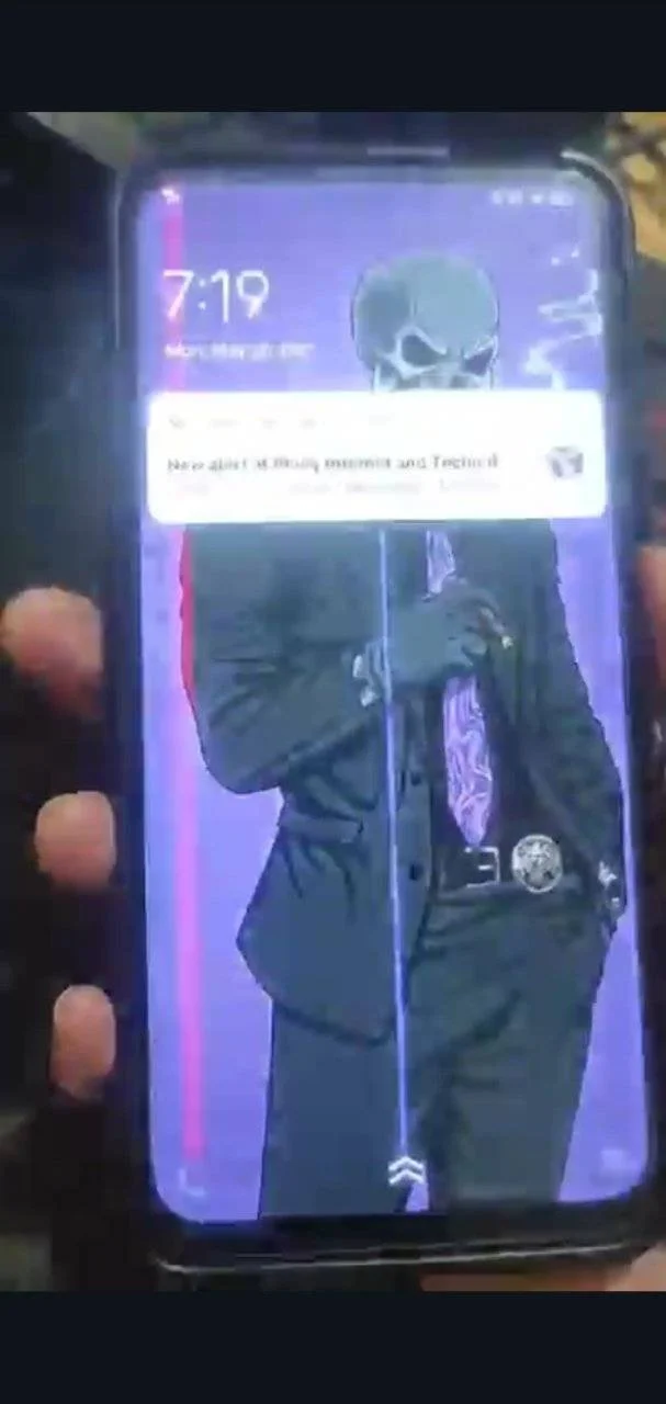

Phone Model: Vivo V15 Pro
Case: para pong nag seseizure pag inoon, sobrang laking sagabal niya po lalo na pag emergency na need buksan phone. pahelp lang mga master technician diyan kung ano pwede gawin ko and kung ano possible cause ng problem niya. mag 1month na siyang ganto di ko na kase matiis. mabubuksan naman siya pero ang ratio niya is sa more than 20 tries na bubuksan may 1 or 2 times lang siya magbubukas dun. for more info eto po itsura niya sa vid.
pasensya po kung link yung vid di ko po kase maupload dito di ko po alam
sana po matulungan mga paps maramig salamat po 🙏🏻
Hindi ba yan nabasa or nahulog lods?
hindi naman po lods. nahulog oo po may mga times na pero nabasa at pumasok sa loob ng phone di pa po. kase gumagan namna po siya maayos once na naopen mo siya. ang pahirapan lang talaga is iopen
Try mo muna iupdate to latest update lods. After ma fully update na, remove mo muna yung mga sim at memory card. Feedback ka nalang ulit if same result pa rin.
copy lods ganun parin po result sir. fully udpated na din po phone wala na po kase siya susunod na updated
Screenshot_20240522-181343_Drive.webplcd issue yan sir. Kita mo yang red lines at white lines, indication yan ng lcd problem. Either naipit mo yan sa my bandang flex ng lcd.
