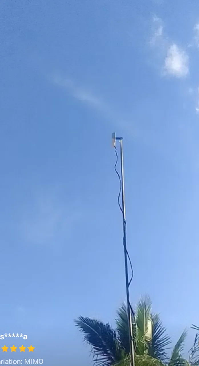

kung gusto mo lumakas signal mo, budjetan mo ng mga 3k pesos, bili ka modem mo na Huawei openline or kahit ano tas lagyan mo mimo antenna ung 20meters na taas ng bubong nyo,dapat ilagay mo sa kawayan or kahit ano basta tumaas sya para makasagap signal,kahit mahina signal mo lalakas yan basta may may mimo antenna ka,, ako lang naka smart samin pero naka modem + antenna ako, sulit yan,ph-11134201-23030-r42g0ax6sfovbb-1-picsay.webpScreenshot_2024-09-16-02-36-17-799_com.shopee.ph.webp
