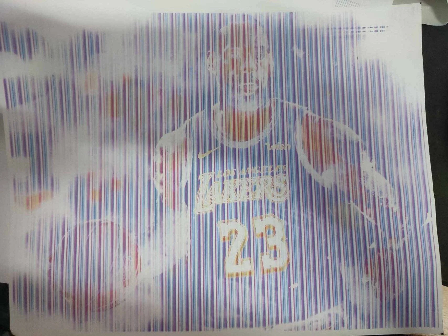

Good evening mga paps ano kaya problem nito printer ko my idea ba kayo paano ma fix to Epson L3210
Thank you in advance mga paps

yung pinaka nun talaga ayaw lumabas nung nag print na tapos pinaayus namin simula nun ganunna yung lumabas nag double na yung salita tapos pag nag print na ng picture ganun na sa sinend ko
baka paubos na po ink niyo sir
hindi naman sir

Base sa iyong paglalarawan, mukhang mayroong isyu sa alignment ng printer mo na nagdudulot ng hindi tamang pag-print ng text at larawan. Narito ang ilang posibleng solusyon na maaari mong subukan:
1. Linisin ang printhead: Maaaring marumi ang printhead ng printer kaya't maaaring hindi ito nagpo-produce ng maayos na output. Subukan linisin ang printhead gamit ang built-in cleaning utility ng printer.
2. I-adjust ang alignment: Maaaring kailangan i-adjust ang alignment ng printhead sa printer settings. Maaari mong subukan i-run ang printer's alignment utility para ma-correct ang alignment ng printhead.
3. Subukan mag-calibrate: Kung may option sa printer settings na calibration, subukan itong gawin para tiyakin na tama ang alignment at calibration ng printer.
4. Tsekahin ang ink levels: Maaaring mababa na ang ink levels ng printer kaya't hindi na maayos ang output. Kung kailangan, palitan ang ink cartridges ng printer.
Kung matapos mong gawin ang mga steps na ito ay hindi pa rin maayos ang problemang iyong nararanasan, maaaring mas mainam na dalhin ang printer sa authorized service center ng Epson para masusing masuri at maayos ng mga professional ang isyu. Sana makatulong ang mga suhestiyon na ito!

thank you po try ko po
