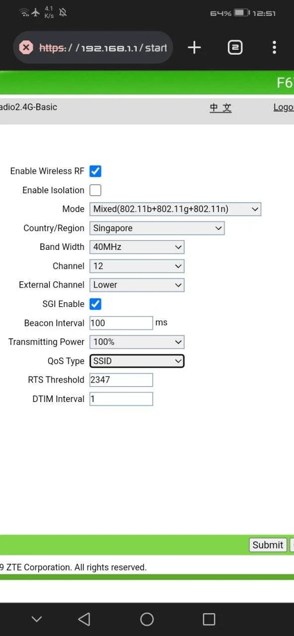

Ask ko lng po to sa pinsan ko to converge nka enable namam po pero nd naman lumalabas sa wifi ng phone. .dalawa yta router nito nd naman alam password ng tenda kasi basta nag pakabit lang daw siya, at wala binigay na password,yung zte670l bakit naka enable yan pero nd naman nalabas. ask lng naman bat may tenda at meron din zte670l.
Bale yung SSID na Janella yan po ang sa Tenda pero yung sa ZTE 670l nka enable SSID1 pero ayaw lumitaw.
pag palpak yung wifi chipset ng cp di mo sya makikita pero nakikita ng ibang device. mostly lahat ng router ngayon supported or default na yung 40mhz bandwidth kasi mas mataas ang data (dahil abot 100mbps na mga fiber ngayon). pag luma device mo (made in year 2010) di na yan compatible. kung bugged ang wifi chipset ng Cp nakalock lang sa 20Mhz manual set mo nalang router mo sa wifi settings na 20Mhz only (wag auto 20/40) magkakaroon lang speed cap sa 20mhz wifi pero gagana mga old/bugged device.
pero parang dami nakaconnect sa ssid1 baka nahäçk na.
ang isa pang cause yung upper at lower channel pwede na di support ng device/cp yung wifi channel na active, kung pwede iset wifi channel set mo sa channel 5 or 6. pag nakaset sa channel 11/12/13 (auto yan sa iba) minsan di nagaappear sa ibang phone kasi di na abot ng region lock.
