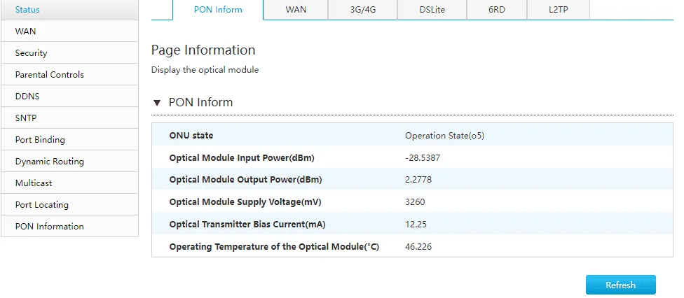

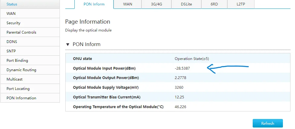

Pa help mga boss ganto kasi naka poor signal then nung nag check ako reading nung sa router, mejo mataas po ung reading.

need ko po ba i report yan? baka po kasi tanungin ako kung bakit ako naka admin access.

Itawag mo yan kay converge, mataas ang reading ng linya mo. Baka kelangan lang nila i-resplice yung FOC mo. Wiring na ang problema pag optical reading na ang involved. Yan kasi yung nare-receive na signal from NAP box papunta sa modem mo. Kung mali ang pagkaka-splice ng FOC, hindi buo na makakadaloy ang ilaw sa FOC. Take note na via light transmission ang FOC, so pag may kahit na anumang balakid diyan sa flow ng ilaw, hindi magiging maganda ang signal na maita-transmit sa modem.
Mas mabuting itawag mo na lang yan kay Converge kesa sa magDIY ka, lalo kung wala kang gamit pang resplice ng fiber optic cable.

magkakaroon ka nyan ng sync issue sa OLT, dapat nasa -16 to -25 dbm ang optical received output, kailangan ng field technician para ma re-splice yun connector mo sa nap box, possible na nahila yan
