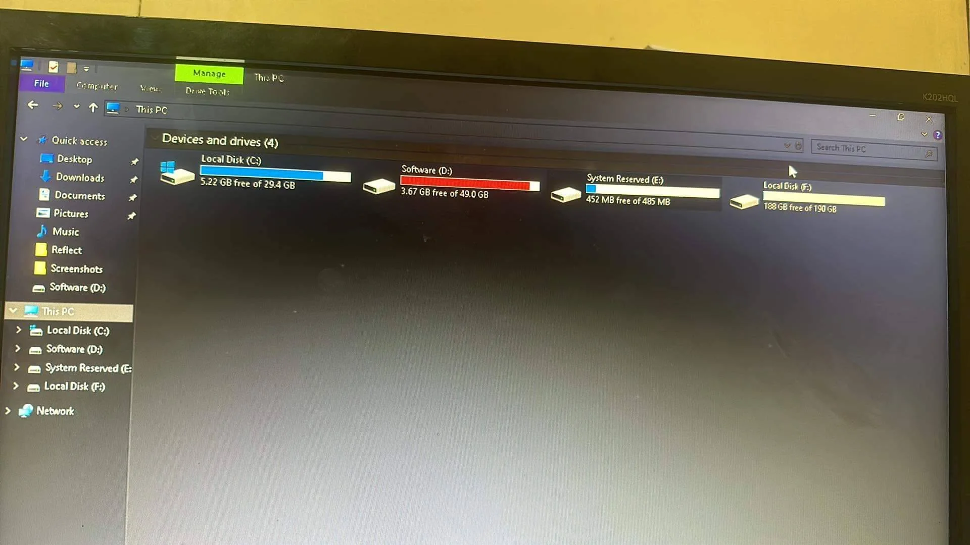

Help po mga boss paano ko po ito mapalaki ng storage ng local disk c? Hindi kasi ako makapag install kasi di sya naka set ng maayos, malaki pa naman storage nito kaso ang pag set lang hindi ako marunong. Salamat in advance sa makatulong sa akin. Hehe
backup mo muna mga files mo. wag mag backup sa system drive (internal HDD ng pc.)
reformat/reinstall yung windows.
tapos kapag nasa installation na ng windows 10 delete mo lahat ng partitions ng hdd.
pagkatapos nadelete na lahat ng partitions, iinstall mo na ang windows.

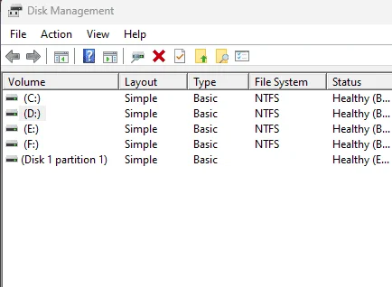

Kaka help ko lang kanina. Pero ako ren gumawa ng paraan HAHAHAH .
Download mo Minitool partition free lang yun. Then click mo yung C drive makikita mo yung extend partition. Then pili ka ng ibang drive/partition na gusto mo bawasan and pili ka ren kung ilang Gb babawas mo. Then apply mo na and boom tapos ang problema hahaha
Wala nga palang madedelete sa kahit anong partition mo kaya all goods lang
