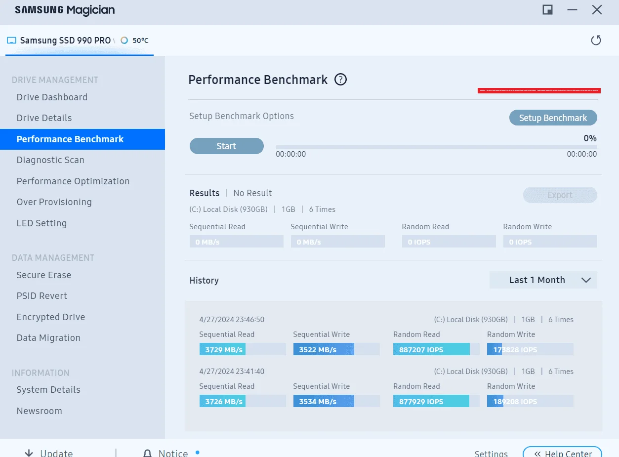

❓ Help Samsung 990 pro nvme m.2 ssd speed stack 3k plus mb

thanks lods nakita ko na hindi pala supported sa gen 4 pcie ang amd ryzen 5 5600g kaya hindi makuha ang full speed salamat ..
