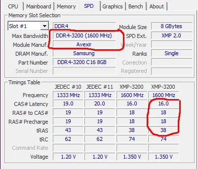

either hindi updated BIOS mo or not fully supported ang RAM mo sa Mobo. i think its the later.

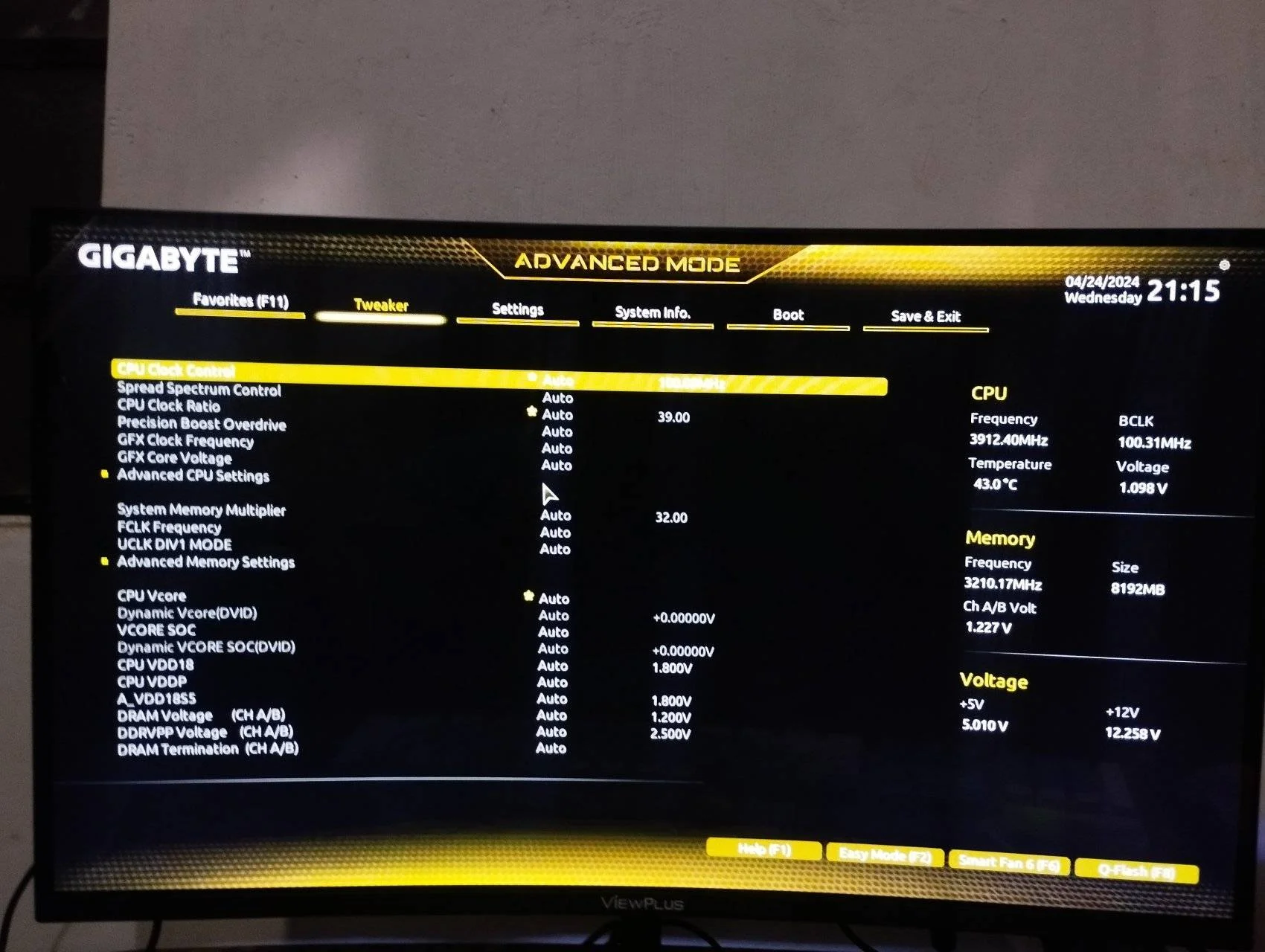

so set it up manually. using system multiplier. balik mo sa 2666mhz

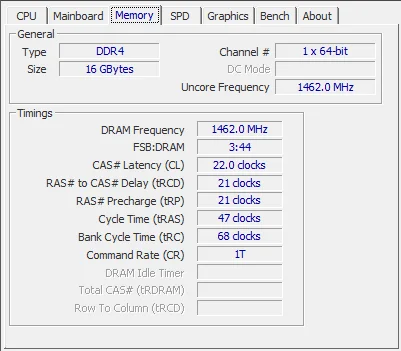

3200MHz po yung ram ko 2 na 8GB
Kahapon ginawa kong 29 yung multiplier. Di na nag open yung PC kahit yung buttons di gumana sa CPU

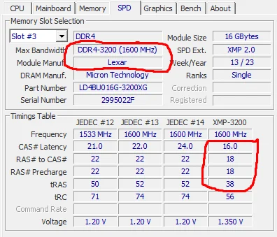

Hindi po, individual item ko po sila binili. Pero same lang naman sadyang di pang sila magkasama sa isang package. Like dalawang item ko po silang binili. Instead na isa kung kit.

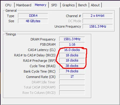

pero gumana naman yang dalawa dati nang sabay? or ngayon mo lng ginamit? ksi as long as same lang ng speed at CAS, wala naman issue kahit mgkaibang brand pa yan. ksi nka mix brand nmn ako, ang importante lang pareho ng CAS at speed.

yeah, try mo sa 2400mhz. dual channel. pag hindi nag Bsod up mo ng konti. hangang saan kaya.

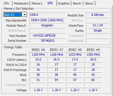

hindi ksi supported ng XMP nabili mong RAM. tapos yung timings nka lista lang 1300mhz. which is 2600mhz.

kung pde palitan mas better. ksi ang hina nang RAM na nabili mo. hindi supported ang XMP at hangang 1300mhz lang nka lista. pero try mo muna sa 2400mhz dual channel kung aandar ba
