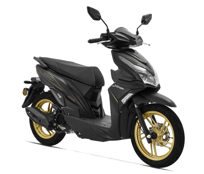

So kakakuha ko lang nitong KEEWAY 110 SCOOTER ICON since ayoko na mag lakad and nakakapunta ako less gastos sa commute.
However since newbie lang ako sa pagmomotor wala akong masyadong alam about maintenance. If ever maalam ka and same model tayo pa share naman! And gusto ko marining opinion nyo and tips about this scooter model😁
