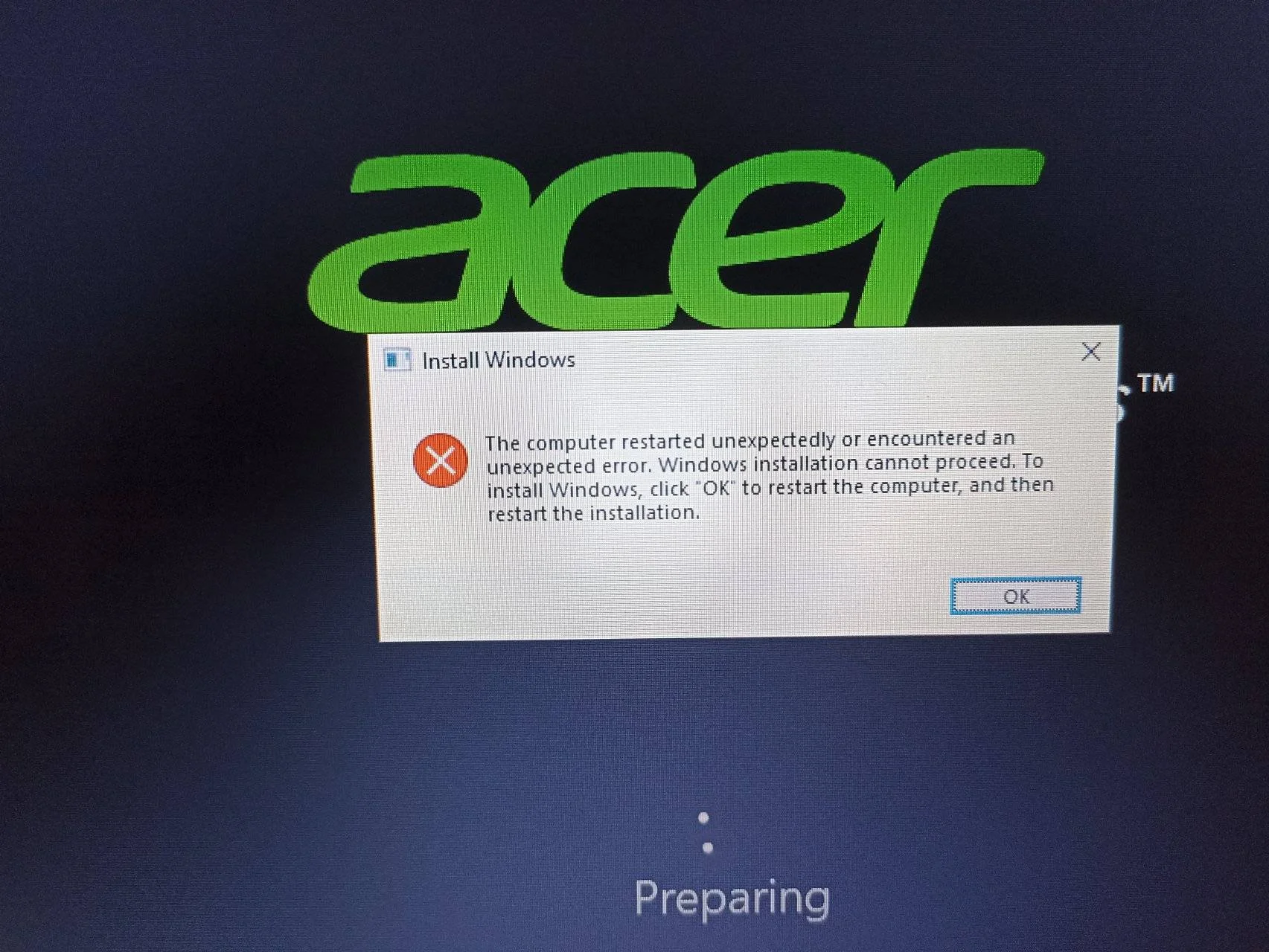

IMG_20240421_002749.webpbaka may nakaka alam neto, awit nag reset ako tapos nung nag iinstall na ng windows bigla nag shutdown kahit naka plug yung charger tapos naging ganito na nung inu open ko na, huhuhu pa help po. Aspire v5 po

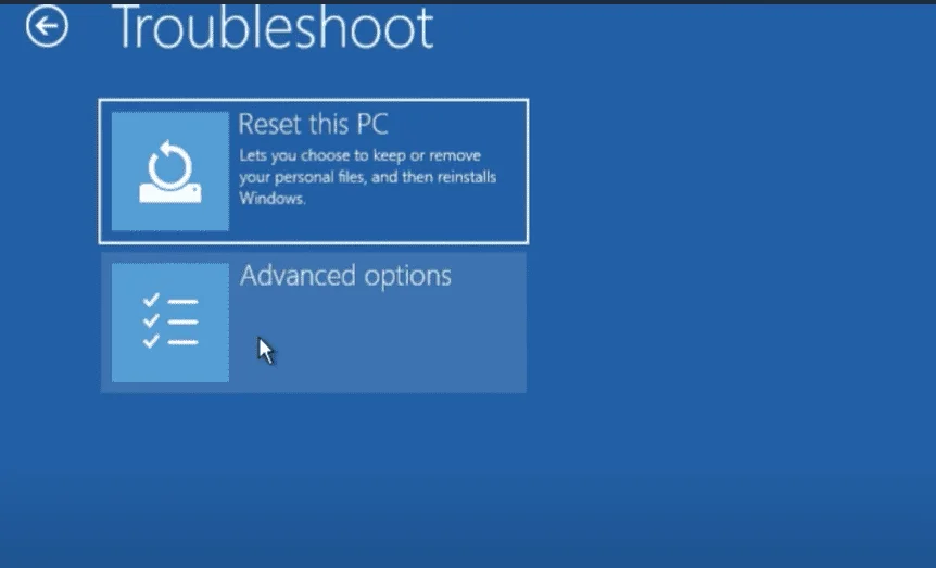

3. Boot from USB/CD: Kung mayroon kang bootable USB drive o CD/DVD ng Windows installer, subukan mong i-boot ang laptop mula rito. Pumili ng "Repair your computer" o "Troubleshoot" para makapasok sa mga advanced options na maaaring makatulong sa iyong isyu.
4. Safe Mode: Kung maaari pang makapasok sa Safe Mode, subukan mong i-boot ang laptop sa Safe Mode at i-check kung may maaaring maayos na configuration o settings na nagdudulot ng shutdown.
5. Recovery Options: Kung hindi pa rin gumagana, maaaring subukan mong gamitin ang recovery options ng Acer Aspire V5. Ito ay maaaring ma-access sa pamamagitan ng specific key combinations o sa BIOS settings ng laptop.

Step 1: FN + SHIFT + F10 key
may lalabas na CMD dyan
type mo ito
"regedit" without qoutation and hit Enter
hanapin mo sa directory ito
HKEY_LOCAL_MACHINE > SYSTEM > SETUP > STATUS > Child completion
meron kang makikita sa child completion na "setup.exe" sa kanan bahagi
double click mo yang "setup.exe"
Sa Value data ang lalabas dyan "1" dba
palitan mo ng "3" then hit OK
then hit "OK" mo narin yung Windows Error

Sa Win10, yung Reset option or System Restore (while still retaining your existing files) is your best bet assuming may na-corrupt lang sa Windows system files kung saan. Fresh na ulit yung Windows mo without using any recovery disk or external Windows Installer (via USB or DVDRom).
