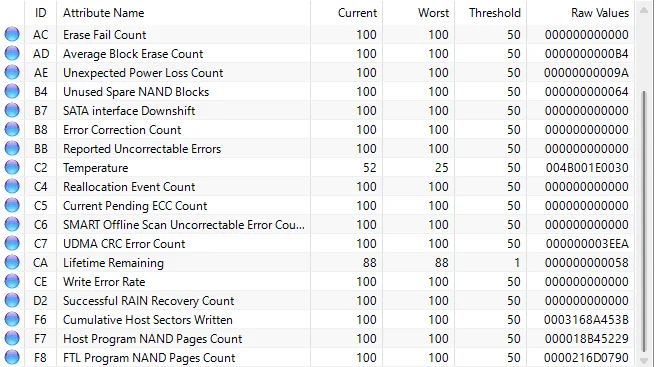

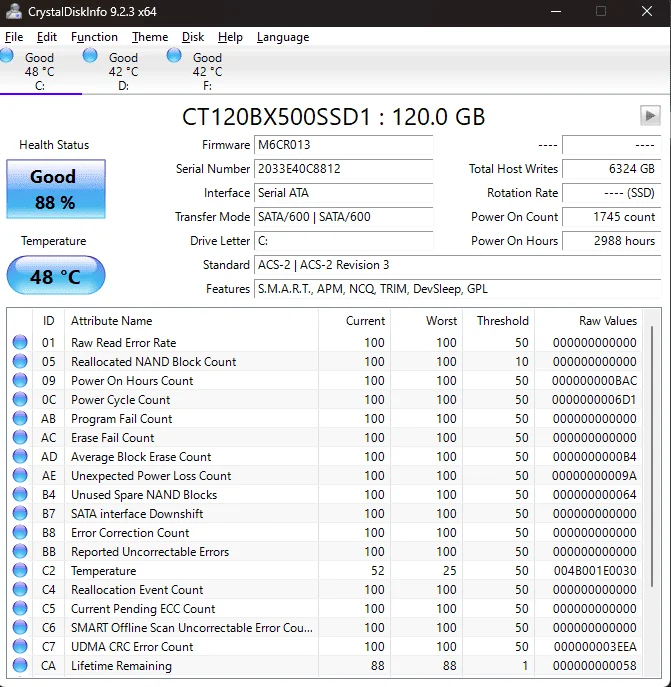

diko mahanap yung to hex paps

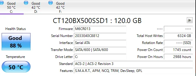

6TB write na
next time bili ka ng 512GB/1TB na SSD, mababa lang kasi write cycles ng SSD compared sa HDD.
turn off yung cache sa firefox/chrome, malakas kumain ng SSD pag nag video streaming or youtube.
iwas din sa torrenting. align mo din dapat para di madoble doble yung write cycles
sagad na ung BB at C4 eh .
palit n yan shamshung
