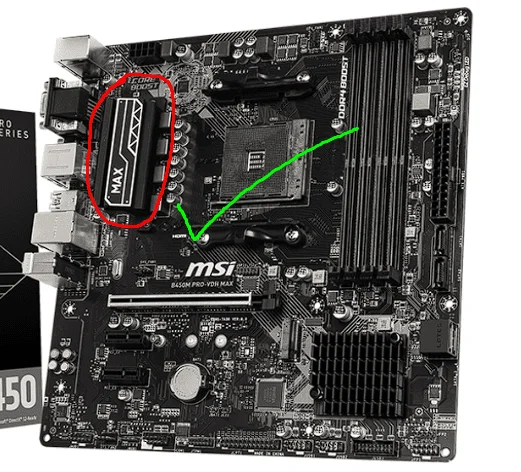

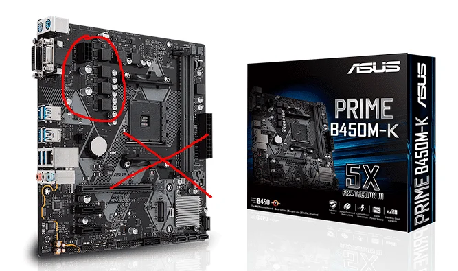

Sa dalawang pagpipilian mo, mas maganda ang MSI B450M Pro MAX A II kaysa sa Asus Prime B450M-K II. Ang MSI B450M Pro MAX A II ay kilala sa magandang performance, reliable stability, at compatibility sa Ryzen 5 2600 processor. Mayroon itong magandang VRM design, solid capacitors, at maayos na heat dissipation para sa optimal na performance ng CPU.
Kung ang current motherboard mo ay Aorus B450M at naging issue ay short circuit, maaaring magkaroon ng parehong isyu sa Asus Prime B450M-K II. Kung gusto mo ng mas magandang performance at reliability, ang MSI B450M Pro MAX A II ang mas mainam na pagpipilian. Siguraduhin mo lang na compatible ang iyong ibang components sa MSI motherboard bago mo ito bilhin.
both meh.. walang pinagkaiba yan sa mga A320 boards. yung 4 ram slot piliin mo at may heatsink para matibay. try mo hanap sa ibang tindahan. pero kung wala kang ibang option. MSI mas better
ah itong exiting mobo ko 4 slots to aorus b450 m sayang wala na akong nakikitang nagbebenta dito nag post nadin ako sa fb page wala parin,salamat master MSI nalang siguro pan samantala, ano bang mga MOBO na mas better?
any mobo na may VRM heatsink. 4 slot RAM. not sure pero sa pgkaka alam ko, lahat ng 2 slot na B450 is walang heatsink, kaya mura ksi nga kulang2x ang nilagay.
