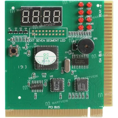

generic psu ba at ilang watts? salpakan mo yun motherboard gamit ito para hindi ka na manghuhula kung ano ang issue ng motherboard, based on experience lalo kung may video card ay malamang ang sira nyan
