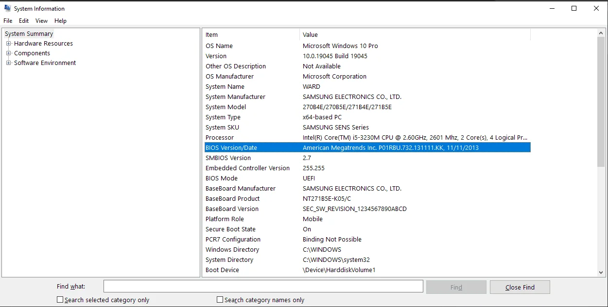

So bali ngayon kolang inopen etong laptop ko then nagboot naman. Pero may ganyang error (FW Status Recovery Error & ME Invocation Flow Error) pagboot. Sinearch ko sa internet sabi BIOS related daw. Anong klaseng error ba yang ganyan ngayon kolang naencounter e pero nagboboot naman laptop ko at nagpafunction ng maayos. Pano mafix?
Video: You do not have permission to view the full content of this post. Log in or register now.
Ang FW Status Recovery Error at ME Invocation Flow Error ay mga error na may kinalaman sa firmware ng laptop mo, partikular sa Management Engine (ME) ng Intel at sa BIOS. Ang mga ganitong error messages ay karaniwang nagpapahiwatig ng mga isyu sa firmware o sa hardware ng iyong laptop.
Ang FW Status Recovery Error ay maaaring magdulot ng problema sa firmware ng laptop, kung saan maaaring hindi ma-restore o ma-recover ng maayos ang firmware ng device. Samantala, ang ME Invocation Flow Error ay nagpapahiwatig naman ng isyu sa Intel Management Engine, na isang bahagi ng chipset ng Intel na tumutulong sa pag-manage ng security at communication sa system.
Kahit na nagbo-boot pa rin ang laptop mo at nagfu-function nang maayos, hindi dapat balewalain ang mga error na ito. Maaaring magdulot ito ng mga hindi inaasahang isyu sa hinaharap, tulad ng pagkakaroon ng instability sa system o pagkawala ng ilang features.
Mabuti na sinuri mo ito sa internet at nakuha mo ang impormasyon na BIOS-related ang problema. Maaring mag-research ka pa ng iba't ibang troubleshooting steps o maaari mo ring konsultahin ang isang professional technician para mas mapagtuunan ng pansin ang isyu at maayos ito nang maaga upang maiwasan ang mas malalang problemang maaaring maganap sa hinaharap.
