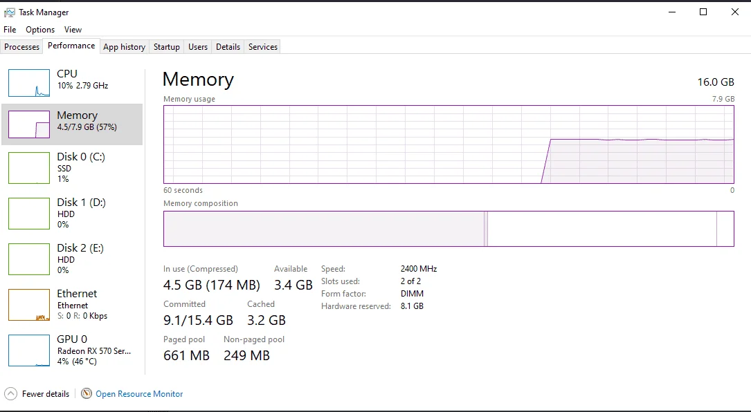

❓ Help Sino naka experience na ng ganto 16gb ddr4 ram 2x pero 8gb usable
rukaks
Elite
Hellow guys enlighten me di ako sanay sa ganto tama bato ? i have 16gb ram 8gb2x ddr4 then sa bios is 8gb lang yung binasa tapos sa task manager ganyan sa pic above
updated naman mobo ko biostar450mph at supported niya up to 64gb, diko alam ni try kona din linisin socket nya pinagswap ko ng slot ganun padin normal lang bato ?

Kung hindi gumana yung mga na-suggest, hardware malamang ang issue niyan. In my experience, di masyadong lapat yung CPU sa mobo. Nung ni-reseat ko yung CPU at in-adjust yung CPU cooler, naayos siya eventually.
