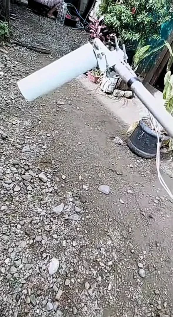

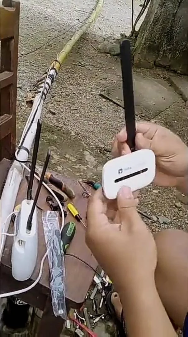

Pic#1 (Youtube: Bahala c batman vlg)IMG_20240423_003314.webp

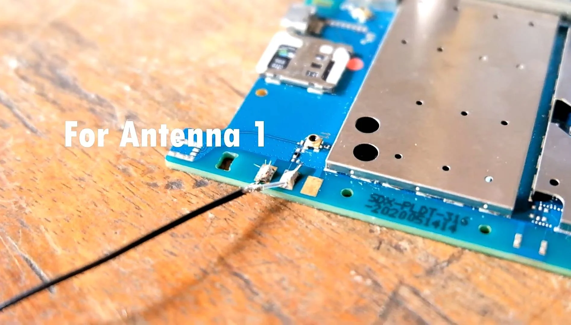

Auto detect talaga si s10g sa antenna.

actually may naputol lang sa loob ng external yun connection sa sma either sa needle o yun body kaya ang ginawa ko bumili sa shopee ng sma male na pang wifi antenna at babasakin at yun pinaka tangkay at tanggalin ang hinang at iconnect sa original antenna board ni zlt, yun orig antenna ni zlt kapag ginamitan mo na multi tester ay may makukuha kang resistance halos kulang 50 ohms samantala kapag wifi antenna ay walang continuity....

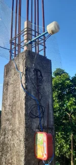

pero kung balak mo pangmalakasan na external antenna ay bumili ka na lang ng kathrein, kungyun mabili mo tulad sa baba ay 2x2 mimo yan supported band 1 at 41 pero sa kung band 28 ay short sya ng konti... yun isang diagonal red ay katumbas ng isang module bale sa isanf flower na yan ay 2 module at kung pares yun mabili mo ay 2 x 2 mimo yan, pag hinang mo sa coax to sma male ay sure yan madetect ni zlt, lagyan mo lang ng aluminum plate sa likod....
kung within 3 kilometers ka pa sa tower line of sight, tataas pa sinr ng modem, ginawa ko lang parabolic gamit ang isang flower ng kathrein
