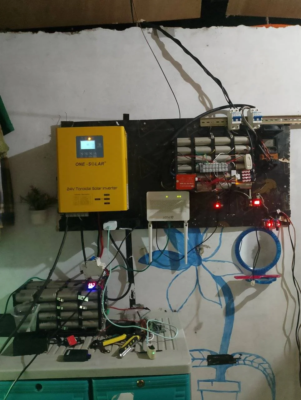

Diy solar energy ko
Dati 1200plus pessos ang bill namen
Ngayon last bill namin is 210 nalang ,laking tulong rin samin to lalo na may anak ako kahit walang kuryente may gagamitin kami . Mahal pero sulit naman mababawi ko rin ung pinag invest ko .

Maganda talaga sir lalo na king ikaw pa mismo ang magbubuo mas mura at malalaman mo pa ang mga bagay na dapat mong gawin at matutunan
Parang mas okay padin pala pag naka kuryente paps kung 1k lang masesave sa kuryente kung naka 100k pesos na solar ka, kasi gagastos ka padin sa maintenance ng solar eh

20k to 30k lang naman nagastos ko dto sir kaya laking tulong na rin to
Magkano nagastos niyo TS?
12v set up 50k below
24v set up 100k below
Kung ikaw mag bibuild yan po estimated gastos mo
20 to 30k kasi gastos ko sa akin sir
20 to 30 k sir second hand kasi iba dto

Nag yt ka paps kung pano installation? May tut kaba paps na nakuha? Pashare
Yt fb at need mo muna matutu sir hindi basta basta kasi ang solar lalo na sa computation . Dapat alamin mo muna kung ilan ang gusto mong paganahin sa bahay nyo. At ilang oras mo ito gagamitin
