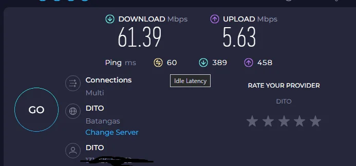

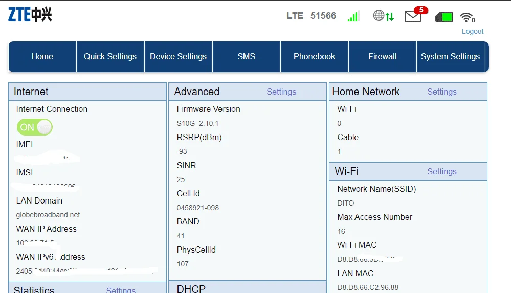

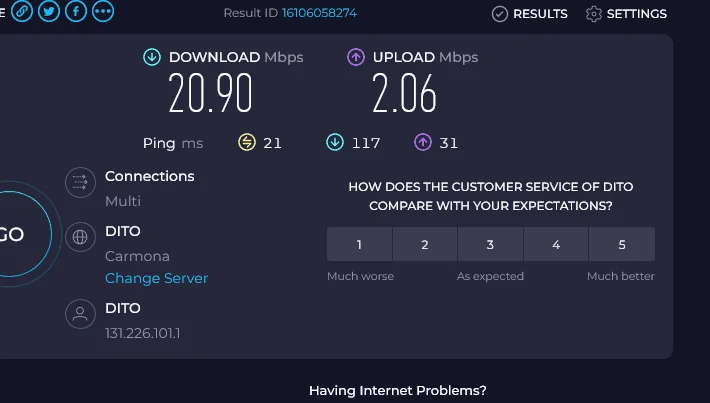

i am using zlt s10g (CAT4) ni globe for dito sim, depende kasi sa area mo kung anong lte band ang malakas ang signal at limited lang yun modem ko sa band 3, 28, 40 at 41. gamit ang dito ay band 1, 28 at 41, target ko yun band 28 (700MHz) kasi nakakatravel ng malayo ang signal kaysa sa band 41 (2600MHz) kaso mahina ang band 28 kaya no choice ay band 41 band locking na ako

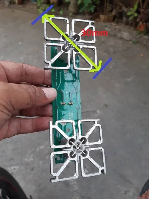

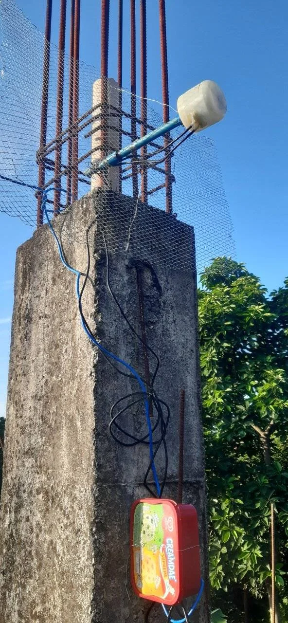

kaya diy parabolic ang ginawa using kathrein module as parabolic feeder- yan yun module sa loob ng sector antenna ng cell site, yun reflector mo dapat ay made of aluminum kasi maganda ang performance ng aluminum (screen gamit sa mga aluminum window) dahil di-electric property compared sa bakal ng satellite dish na design for microwave o high frequency, kailangan mo lang makuha ang focal point ng feeder depende sa lalim at haba ng parabolic reflector gamit ang android app then hanapin mo yun direction ng cell site na may mataas ang SINR positive value

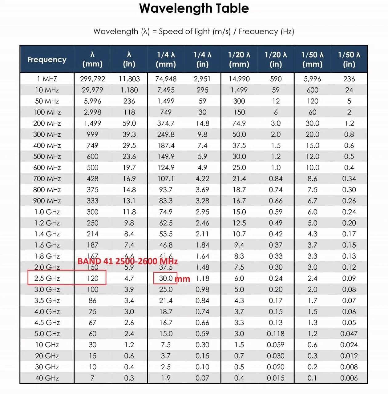

ito pala ang kathrein module available sa online- 1 module ay pwede na, piliin mo ang size nyan depende sa target frequency, pag pataas ang frequency ng lte band ay paliit rin ang quarter wavelength na basehan sa pagdesign ng antenna, see table
