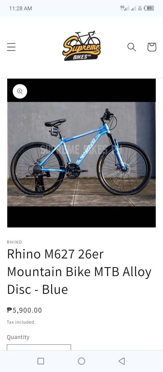

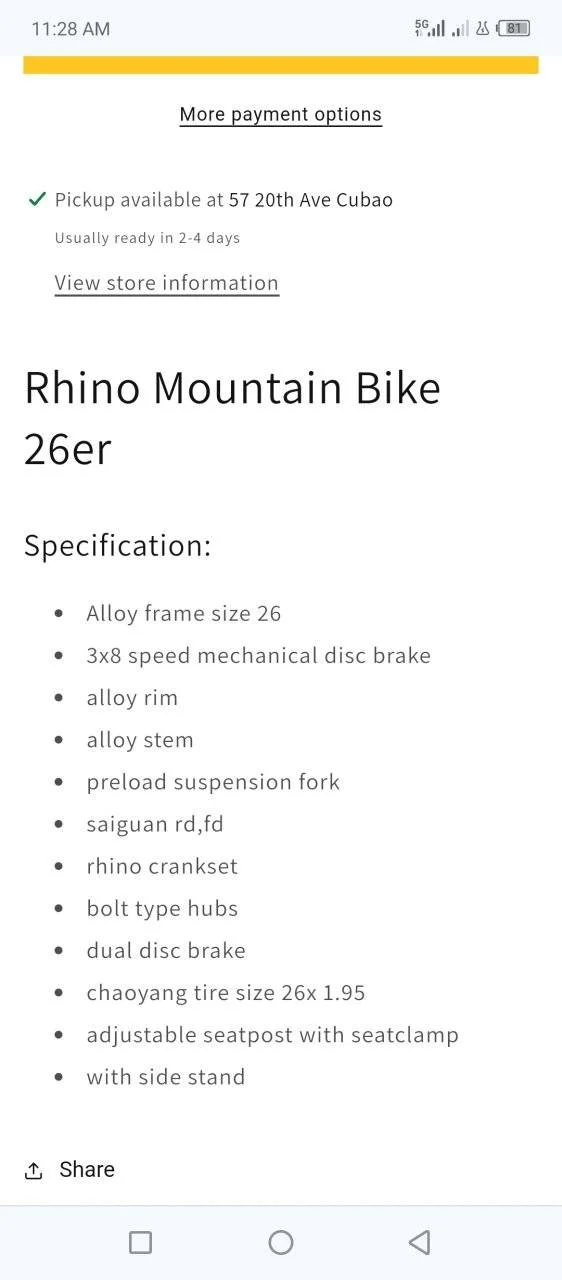

build bike nlng muna bilhin mo.
or 2nd hand na mga rush bike.
Check Facebook Marketplace, bike groups, at mga surplus shops.
Madami diyan nagbebenta ng “tunog mayaman” pero swak sa bulsa.
Hanap ka ng built bike na secondhand, tapos i-upgrade mo paunti-unti.

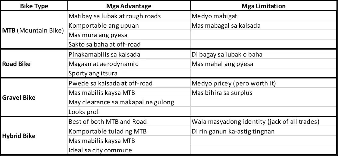

pero if gusto mo lng bumuo ng bike
pili ka muna anong bike ang i bubuild mo MTB/RB/Gravel,
➡ Kung di pantay kalsada sa ruta mo, go for MTB.
➡ Kung smooth and long ride, road bike or hybrid.
