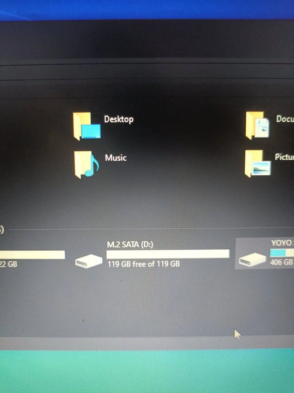

Paano mag Install windows OS sa bagong installed na m.2 sata ?
Pano mag install OS sa newly installed m.2 sata ssd? Yung OS nito naka installed sa ssd ngayon balak ko i clean install sa m.2 sata ssd.
Meron na ako bootable usb.
Patulong mga lods salamat nalilito kasi ako may nakita ako need pa i remove si lumang SSD kasi.

Hala need pa i remove isang drive? Dalawa pa naman to m.2 at ssd
Nope, no need to remove, just change the boot option sa BIOS paps
Cge doon kasi ako nalilito sa pag dalawa nakalagay na drive
You may choose to remove other drive or the host drive (yung may dating windows), para di conflict/malito ang UFI/BCD ni windows (better way). Or just remember the storage amount (risky baka same lang storage ng mga m.2 mo)
Kinabahan tuloy ako 😅 bukas remove ko tong saan nakalagay OS bago mag clean install.
Diba lalabas naman yun saan ako mag boot sa bios?
Yes paps, kaso yung EFI kasi, di gagawa ng separate partition pag ang ibang drive may may windows. So it's better to remove other drive na may windows para gagawa sya ng separate partition for the EFI.
If di mo e remove, tapos di gagawa ng partition for EFI and m.2, then you decided na tanggalin or delete mo yung isang drive mo na may dating windows, di na mag boboot ang bagong windows mo. Iwan ko sa microsoft bat ganito ways nila.
