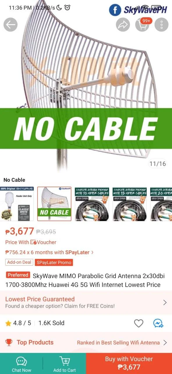

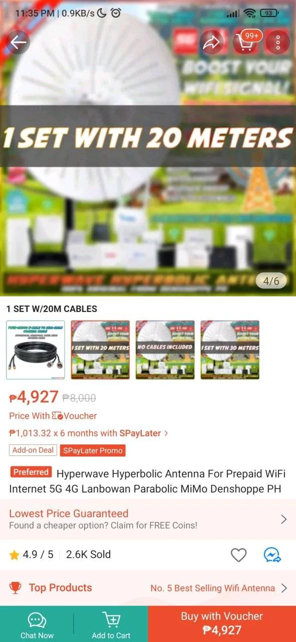

Arcadyan Telstra 5g anu ma recommedn nyu po na anttena sa modem ko?
province po ako pangasinan
alin po sa dalwang pic mas goods gamtin or may mai recommend pa po kau sallamt po

kung n78 5g band gaya ni dito, yun frequency nya ay nasa 3500MHz so check at piliin mo yun specs ng antenna na pasok sa 3500MHz range... so yun nasa pic max 3800MHz so ok lang, challenge na lang magtutok sa tower
