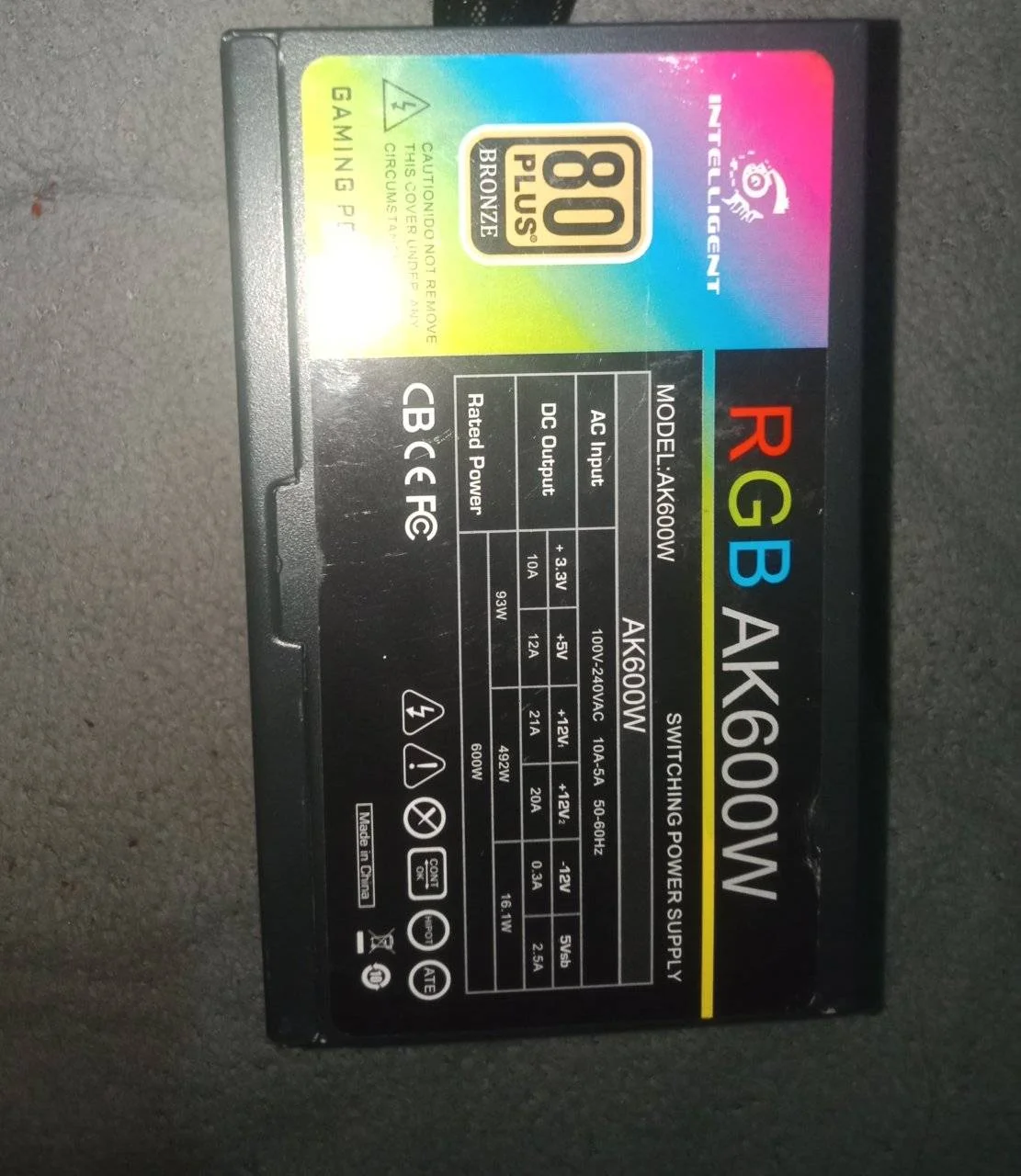

Rgb ak600 power supply 600watts 80+ bronze.
Choi musicaw
Enthusiast
Guys may nka gamit na ba sa inyo ng power supply na ito
intelligent awake rgb ak600 ..
600watts 80+ bronze ..
ok ba sya?
hndi ba delikado mga components ng pc dito?
thanks po sa mga sasaot.
wala sa list maam garantisabog sigurado
i mean wala sa psu teir list maam kya medyo mahirap sa ganyan
try to invest sa mga trusted brand na maam in term sa psu like corsair asus be quite msi thermaltake
gamit ko yan dati, ok nman. actually gamit ko pa din yan sa 2nd PC ko. 3yrs and counting.
just bear in mind this is 492W, and not 600W. so as long as less than 500W lng need nang PC mo, its fine.
ano po spec ng 2nd unit mo?
ung pagkakabitan po kc ryzen 5 5600g,
b450m,16gb ram ddr4 3200
rx590

medyo mas malakas yung power consumption ng rx 590 mo, mas better get the 700W version. konti lng nman difference sa price. ksi 588W yun.

pero ok lang naman sya as psu?
i mean wala bang time na mag cacause sya ng fault sa mga components ng pc?
since 3 yrs mo naman na sya nagamit,
ano po na exp mo sa psu na yan?
overall ok naman. never ngka issue, bsta gamitan mo lng nang AVR, ksi ang pinagkaiba ng branded PSU sa ganitong brand is wala cyang PFC (Power Factor Correction) same function as AVR.
ok po thanks sa tip ..
mahal kc ng huntkey na 80+ gold ..
better get a certified 80+ kaysa mag huntkey ka. this one, huntkey, ramsta, inplay, kahit mga 80+ gold pa yan. these are not certified 80+. maraming cheap option sa 80+ certified under 3k.
pero kung under 2k lng budget mo this one is not bad, as long as may AVR ka, pero get the 700W version.
