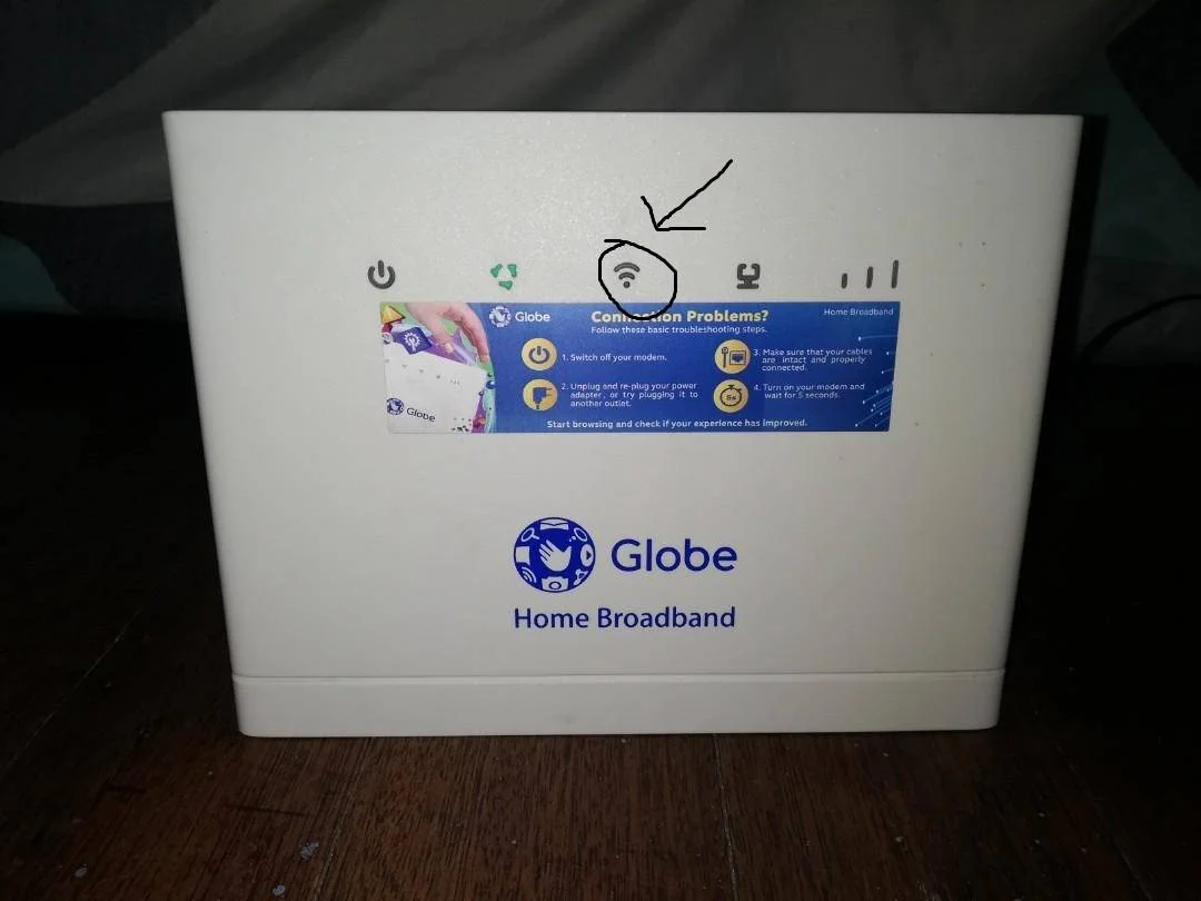

936 modem help
Baka naman naka disable yung wifi module sa settings?. Try mo connect sa wlan cable sa laptop or pc para ma check mo. Sa dashboard. Idol
haha need mo lang i-on sa wifi settings gamit ka PC.
di pla kidlat . shorted pla eto dhil sa adaptor . kumpara sa tattoo version na mbigat
dapat talaga orig adaptor lang.
yung mga binebenta online hindi orig adaptor ang kasama may chance makasira.
may nabibili naman na original. dapat ang label nya 12.0V at 1.0A tapos HW-120100XXX serial number
open telnet ba? restart mo, tapos login sa telnet agad.
telnet 192.168.8.1
kung success, send command
dmesg
tapos paste mo sa pastebin yung result at post mo
