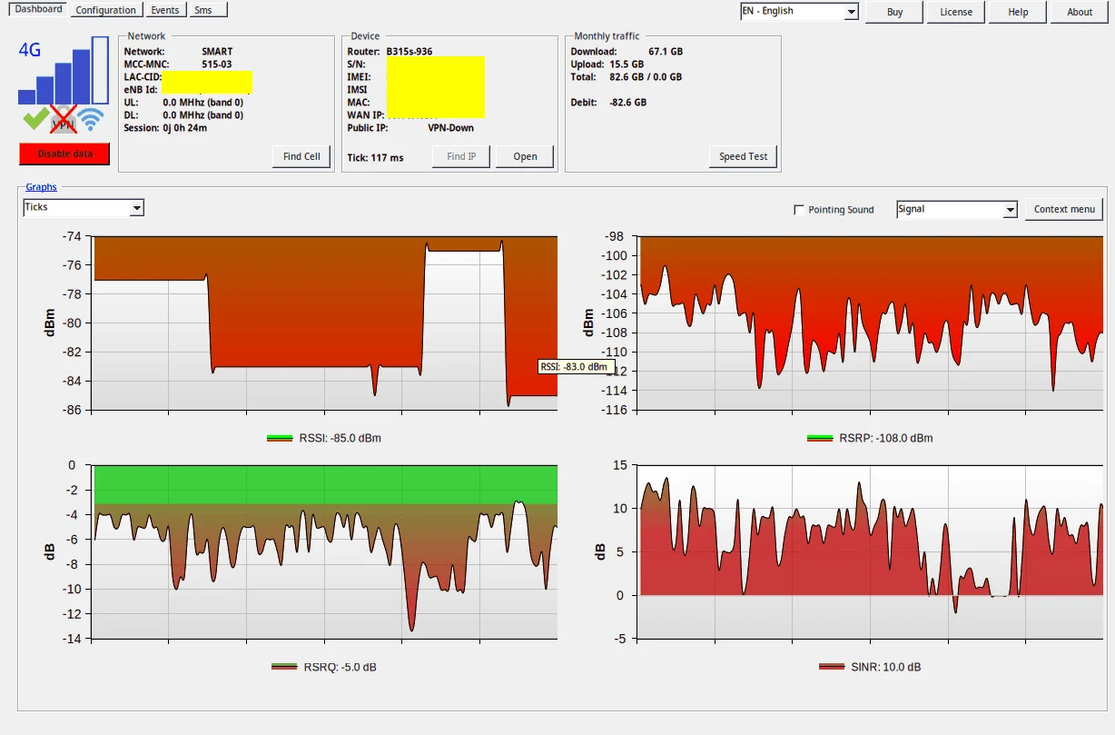

sa result ko dito makikita na nag-okay naman yung SINR ng 936 ko kahit sa bintana lang sya. 10-15dB during day nung nagmaintenance pero bumalik din sa low signal.
