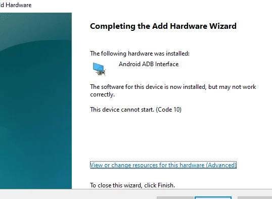

❓ Help ADB Driver Code 10
Ang error code 10 sa ADB driver ay maaaring magkaroon ng iba't ibang dahilan kaya hindi ka makapag-flash ng phone. Narito ang ilang posibleng solusyon na maaari mong subukan:
1. Reinstall ADB Driver: Subukan mong i-uninstall ang ADB driver sa iyong computer at i-reinstall ito. Siguraduhing tama ang pagkakainstall ng driver at walang error sa proseso.
2. Update ADB Driver: Siguraduhing na-update ang iyong ADB driver sa pinakabagong bersyon. Minsan kasi, ang lumang bersyon ng driver ay hindi compatible sa iyong device.
3. Check USB Connection: Tiyakin na tama ang pagkakakabit ng iyong phone sa computer via USB. Subukan mong gamitin ang ibang USB port o cable para masiguradong tama ang koneksyon.
4. Enable USB Debugging: Siguraduhing na-enable ang USB debugging sa iyong phone. Pumunta sa Developer Options ng iyong phone at i-check ang USB debugging option.
5. Restart Devices: Subukan mong i-restart ang iyong phone at computer pagkatapos mong gawin ang mga naunang hakbang.
6. Check Compatibility: Siguraduhing compatible ang ADB driver na ginagamit mo sa iyong phone model. Minsan kasi, ang maling driver ang nagdudulot ng error.
Kung hindi pa rin gumana ang mga solusyon na ito, maaaring kailangan mong maghanap ng mas detalyadong guide o magtanong sa manufacturer ng iyong device para sa karagdagang tulong. Sana makatulong ito sa iyo!
Put your phone in fastboot mode, then connect it to your computer. Then check in cmd (command prompt) if your device is detected by the computer. Use platform-tools of Android, or download MiFlash tool (if you haven't already) and check there if it detects your phone in fastboot mode.
