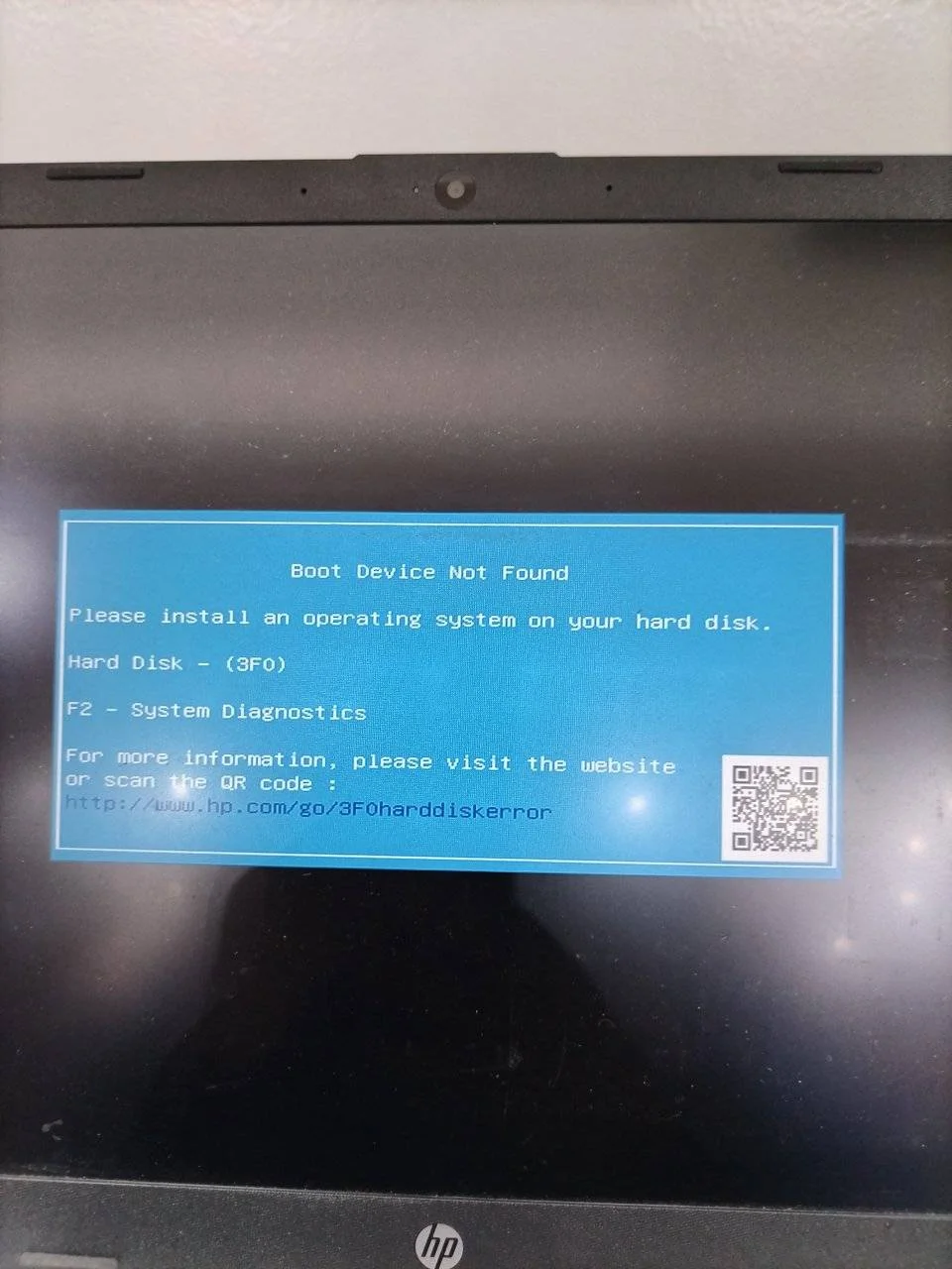

❓ Help Boot Device Not Found
May ilang steps akong mairerekomenda para ma-diagnose ang isyu ng "Boot Device Not Found" sa iyong computer. Narito ang mga steps:
1. Siguraduhing tama ang pagkaka-connect ng hard drive o storage device sa iyong computer. Maaaring sira o hindi ma-detect ang boot device kung hindi maayos na nakakabit ito.
2. Subukan i-restart ang computer at tingnan kung magbabago ang error message. Minsan, simpleng reboot lang ang solusyon sa isyung ito.
3. Pumunta sa BIOS o UEFI ng iyong computer at siguraduhing tama ang settings ng boot order. Dapat nakalagay sa unang pwesto ang boot device kung saan naka-install ang operating system.
4. Subukan ang ibang SATA port o cable kung gumagamit ka ng traditional hard drive. Baka sira ang current port o cable na ginagamit.
5. Kung may access ka sa ibang computer, subukan i-boot ang hard drive mo gamit ang USB adapter para malaman kung gumagana pa ito.
6. Pwede ring i-try ang Command Prompt mula sa Windows Recovery Environment para i-check kung nakikita pa ng sistema ang hard drive.
Kung matapos mong subukan ang mga steps na ito ay hindi mo pa rin maayos ang problema, maaaring may sira na talaga ang boot device mo at kailangan mo nang mag-replace nito. Maaring kailangan mo rin kumuha ng tulong mula sa isang IT professional kung hindi mo kayang ayusin ang isyu sa iyong sarili. Sana makatulong ito sa iyo sa iyong trabaho. Good luck!
