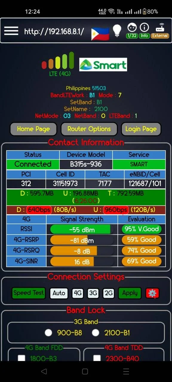

Good day Maam/Sirs! Pahelp sana bakit wala internet 936 ko pag kumonek sa Band 1 ng cellsite malapit samin (SMART Telecom).. chineck ko sa cellmapper meron nman cla band 1. Btw ok nman Band 3 kaso lang hindi stable, naglalaro from 3-30Mbps.. 90days Unli TnT nga pala load ng sim.

pwede malaman ano RSRP at SNIR?
check ko mamaya sir, actually eto sya sir You do not have permission to view the full content of this post. Log in or register now.

check sa huawei manager ang DL/UL Frequency ng band 1 mo na may issue
Android App - Huawei manager version 10
madalas po issue sa area yan, mahina or wala si 20MHz DL/UL freq bandwidth sa area mo.
ang solution lang po palakasin antenna and connect sa ibang tower na may 20MHz UL/DL freq pa.
pwede din po maintenance lang talaga sa area nyo.
ang ginagawa po kasi ni smart ngayon aggregate si 15MHz+20MHz (4G+) kaso di ata kaya ni 936 bumibitaw, kahit yung mga old phones ko bumibitaw din sila kasi CAT4 lte lang.
kung ayos usb cable mo pwde mo try mag change firmware. skymatrix, optus, o kaya polkomtel pero mas mura mag upgrade ka nalang antenna hirap na mabrick.
Tama po kayo, chinect ko kabilang tower meron ngang DL/UL Freq medyo malayo nga lang.. check ko bukas kung kaya ng mimo antenna ko, sa kabilang direction kasi nkatuon, di rin naiikot kasi nasa puno. Slamat po naliwanagan na ko.
