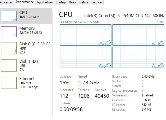

Hello guys, need help. Been browsing the web pero wala ako mahanap na solution para dito.
Ginalaw ko rin na 'to sa bios pero stay pa rin siya sa 0.78ghz is this a bug sa 22H2 na win10 pro?
Is there any solution? Also wala ako battery direct to outlet na to since bloated na battery.
TIA.
Natry mo na mag cpubench tapos taskmanager?
Pag yung charger kasi mababa yung wattage or fake/broken battery inserted doon maglolock sa lowest clock rate.
kanina lang nagappear to sakin sir.
kaka switch ko lang from ubuntu to windows.
nung ubuntu pa ako umaabot ng 3.1ghz and sa first boot ko sa win10pro 3.1ghz pa rin
after ilang shutdown ko 0.78ghz na running speed ko
Check mo msconfig o sa power plan, else for last option is 'restart'.. Mawawala din yan.
already tried restarting several times 0.78ghz pa rin.. try ko yang sa msconfig. Thanks Sir!
ah sa tingin ko nag dual boot installation ka ba boss? baka yung gumana is yung GRUB or yung bootloader ng ubuntu, kaya nagload yung modules ng Linux kernel bago nagboot sa windows.
ang solution dito f12/f10 tapos dapat direkta ka sa Windows bootloader,
wag dadaan sa GRUB/LILO/Systemdboot bago magwindows
Hindi sir, clean install lang ako nagbabalak pa nga lang ako magdualboot
