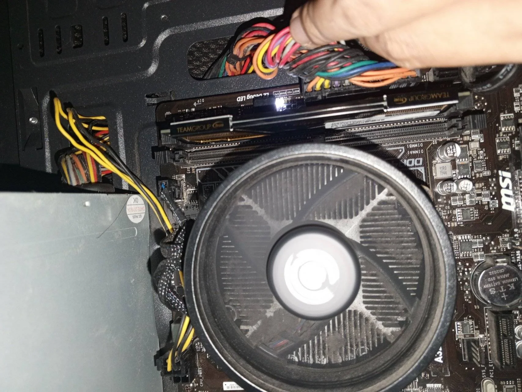

Ano kaya sulosyon dito nilinis ko lang mother board tapos pagbuhay ko wala na display. Tas naka steady na led nong EZ DEBUG LED nakatutok sa cpu white ung ilang. Pero may power naikot ung fan.IMG_20240229_185126_066.webp
Opo sir lahat ata ng basic trouble nagawa ko na
Nilinisan ko lang naman haha dapat pala diko na nilinis hype yan
Okay lang yan lods. Halos lahat naman ng may-ari ng kompyuter na exp yan. Maski ako ilang beses na nawalang ng display hanggang sa namatay na lang yung ibang component ng pc ko
either is reseat mo yung CPU mismo or try mo ilipat yung ram sa first socket
also wala bang 8pin yung PSU mo? yung cpu power pin mo is 4 pins lang ginagamit
gagana naman yan pero since nasa CPU light yung problem mo try mo i 8pin sya
For no display.
1. Try clean ram contact point(Yung gold na part ng ram).
2. If ayaw padin try to check PSU kung working pa jumper mo.
3. Try mo din mag cmos reset, jumper mo reset at power pins.
4. Kapag ayaw padin possible may sira na board mo lalo kung dina naikot fans.
*Before mo gawin lahat yan hugutin mo muna power ng hdd/ssd mo para iwas corrupt.
