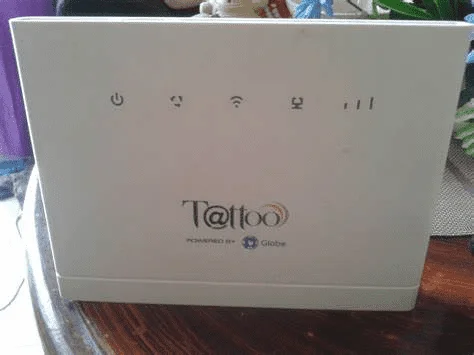

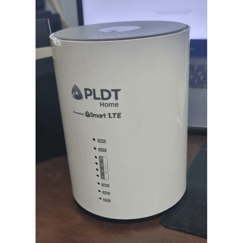

Hi mga master, need lang input sa mga experts dito
Si D2k Ft10 ay may Cell Selection Scan na pwede makita yung list ng available band/frequencies na abot ng setup mo.
Ganito, gusto ko sana yung na scan sa bands/frequency ay i bandlock kay 936 at mas stable signal/connection sya vs D2k.
Yung common bands na nadedetect both ni d2k at 936(pag band lang pinili mo yun agad ma pickup) ay ok.
Kaso May band na detect si d2k na hindi auto konek at need mo i set para ma band lock. problema ko pag inapply ko details kay 936 (PCI/band/EARFCN) ay hindi nya ma apply(after restart ibang band ibibigay or default na auto detect).
Incase may alam kayong teknik paturo naman para mas mapaganda quality ng setup ko salamat.​
Ang iniinput po sa 936 ay hindi DL-EARFCN!! DL-Frequency po sya!
tapos LTE Band and PCI number. baka ma sira nvram pag EARFCN ilalagay...
May issue po talaga Smart ngayon nag downgrade ata, hindi na sya stable.
Kahit anong pihit ko sa 936+MIMO ayaw makatagos ng >12dB (parehas lang kahit brandnew at old). Pero pag Dito/Globe ang gamit ko sa modem malakas naman kahit wala pa antenna.
Before nito umabot pa yung first 936 ko ng 80Mbps (Smart and TNT) kahit walang antenna kaso nabricked dahil sa kaka cell-frequency locking ko nung bumagal! Nagkamali ata ako paginput..
salamat sa info na may issue smart. so far may semi ok na band kaya wala problema at nakaka browse at dl kame ng maayos.
dun ata ako nabrick kasi yung last input ko nilock ko sa old PCI at frequency, namali ata ako ng type tapos nag blueled, disconnect lan, tapos red led. after non di na nag-on. sayang kinis pa naman ng 936 ko na yon, naka abot 80-100mbps pa sya last time sa fast.com.
