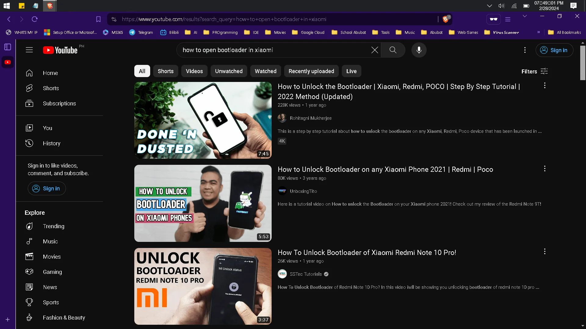

Meron sa youtub3 ang tutorial. search mo lang "how to open bootloader in xiaomi"
