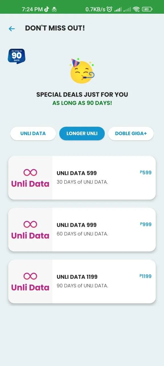

B628-350 + Hypermimo 44dBi Antenna
Smart Unlidata 1199
Band 1 + 3 + 3

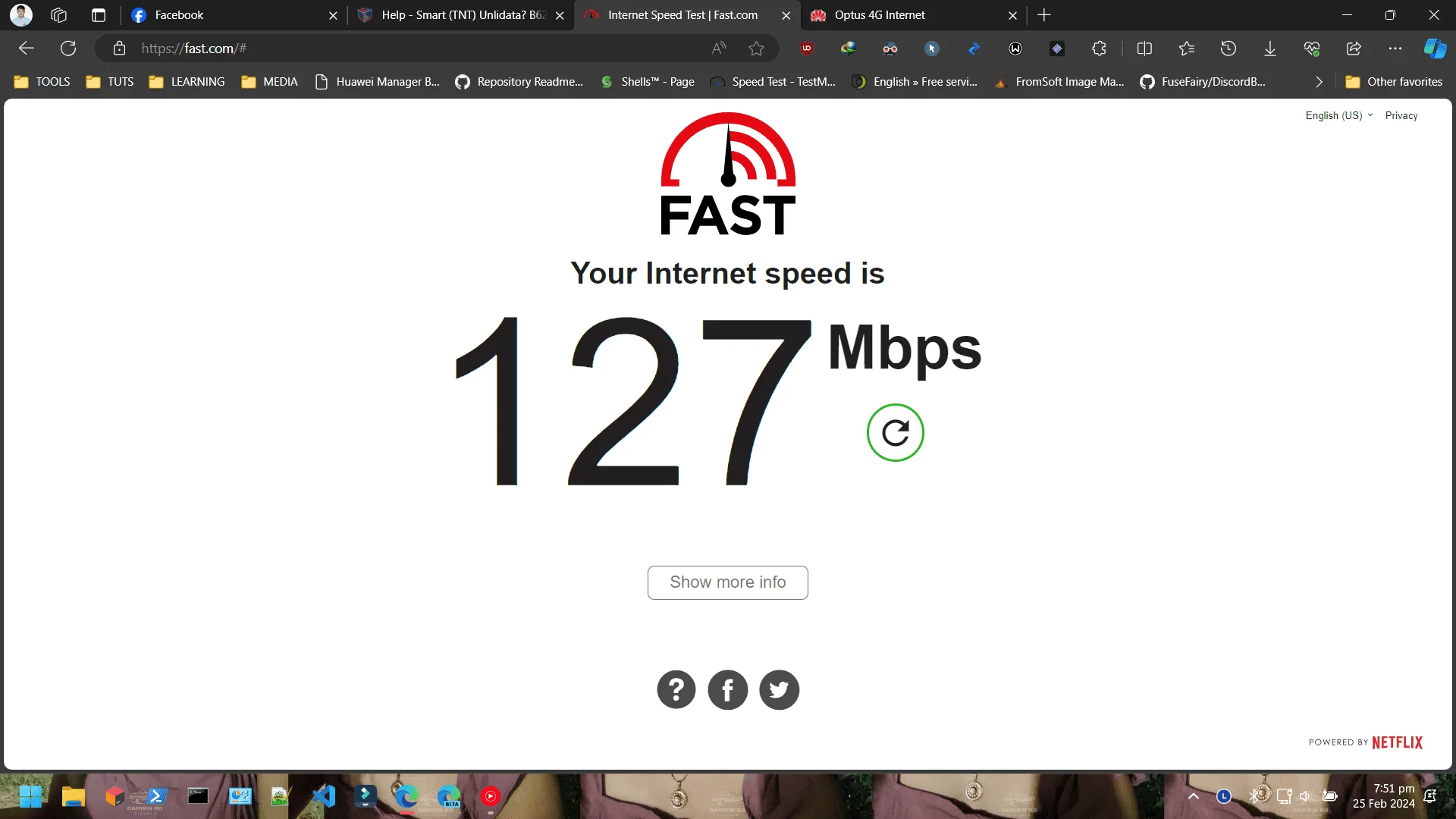

So far mas mabilis siya compared sa dati kong router (b315-936).
Mas stable at no lag kahit naka max download speed ako sa PC while naglalaro sa phone.

lakas namn ng speed nyu po.. 10-20 Mbps lang kaya ng zlt ku.. hehe
cge po salamat...
maganda din po kasi review sa modem nato. then mas mura pa sa mamba...
Malakas talaga kapag naka carrier aggregation + malakas na antenna.
