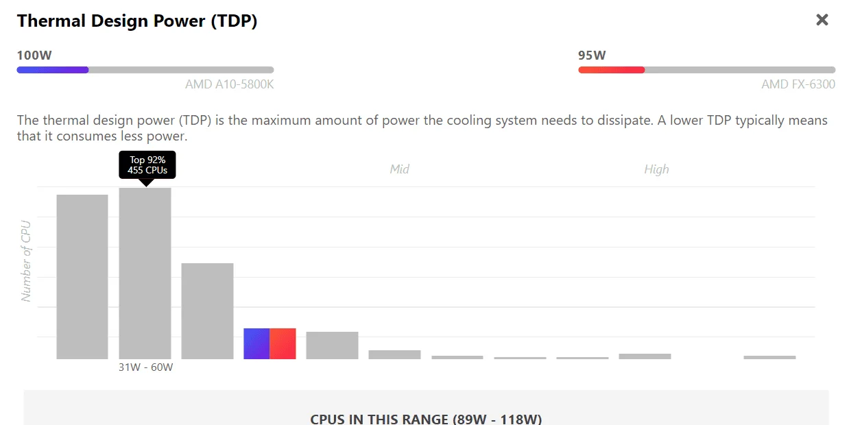

ilan ba tdp ng bago mong cpu? compare mo dun sa last na gamit mo tapos check mo yung PSU mo kung ilan watts. Pag oks naman check mo muna yung cpu fan kung nakalapat ba mismo sa processor.
san pio makikita yun?
