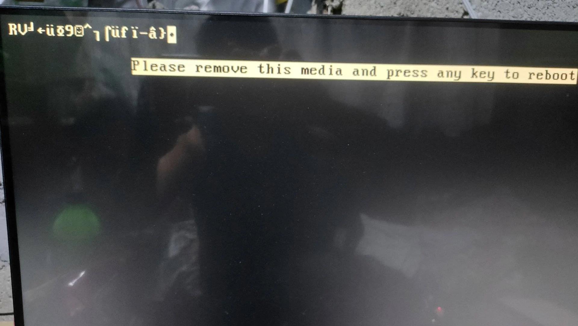

Pahelp about dito huhu
wew
dapat nibackup mo mmuna
no choice ka, clean install kung na wipe mo ang drive

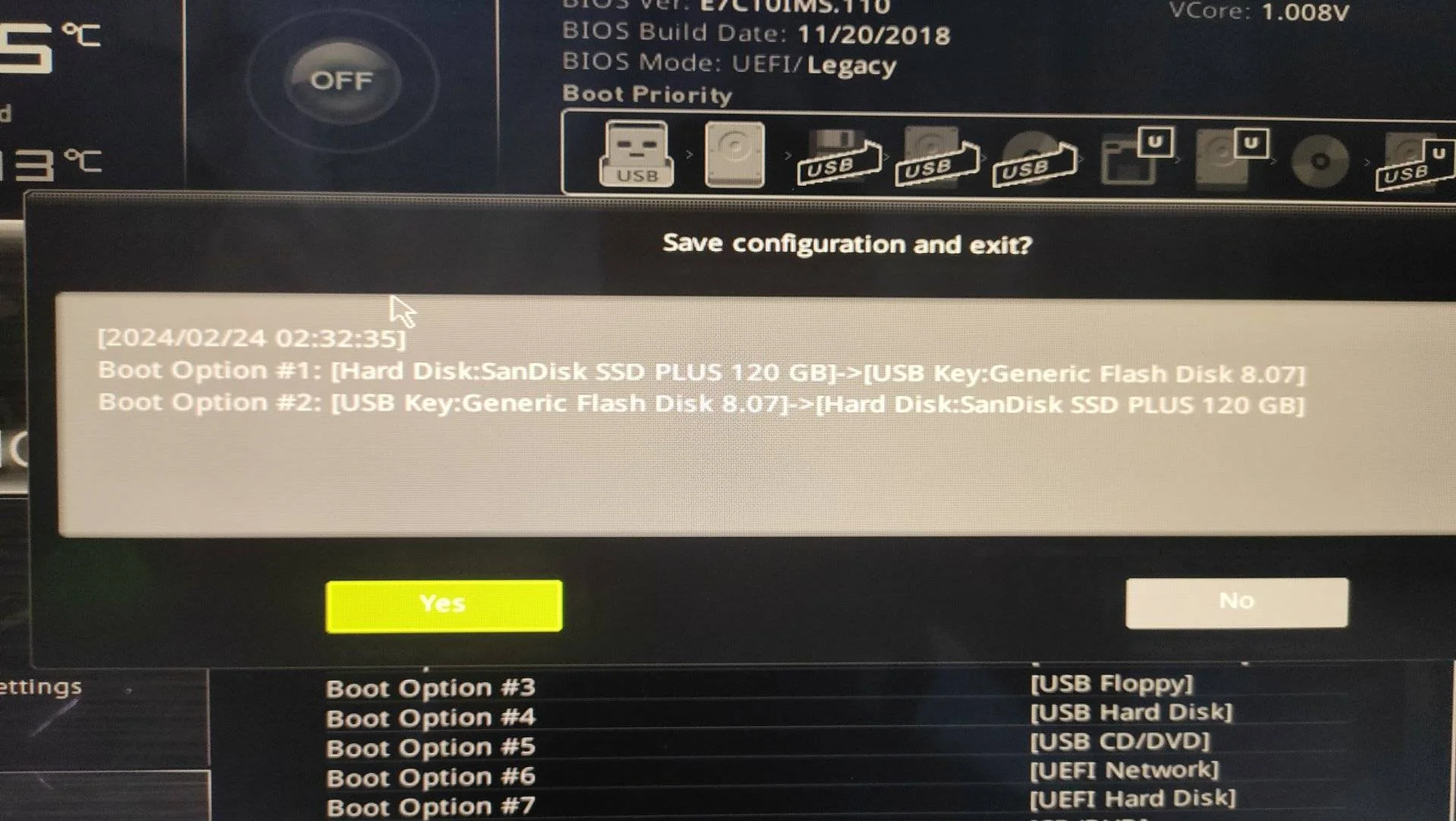

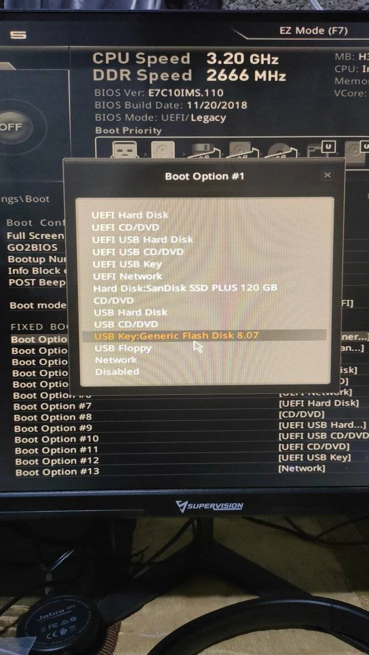

dapat sa esc/F12/bootmenu ka magboot ng rufus.
tapos check mo kung uefi ba ginawa ng rufus. nakalegacy mode yung bios mo sa pic. dapat tugma yung usb at bios.
sa tingin ko legacy only mode yung bios mo, then yung rufus efi boot sya kaya nagskip sya to the next device. since naka legacy sya di gumana yung existing OS. either ibalik mo sa uefi mode yung bios mo or remove the uSb bago ka magreboot uli sa existing OS
