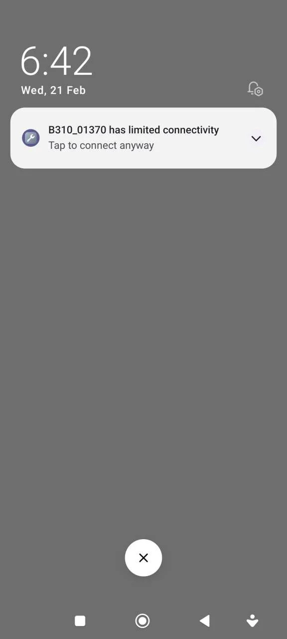

❓ Help HELP!! LIMITED CONNECTION, CANT USE THE 3-MONTH UNLI NET BY TNT
Are DNS can lead to Limited Connection in a Sim Card, i subscribed to a 3month internet but i cant use due to limited connection issue. Nasa modem po yung sim, TNT. I tried kasi using DNS kagabi, and now wala nakong internet due to limited connection daw kahit may signal. Nasa Modem ko po yung Sim Card. Pa help naman po. I have 2 modems, kahit saan ko sya isalpak nagkala limited connection parin.1000001953.webp
sa dito sim ko lang naranasan yung Limited Connection kasi na blocked pala nila yung 1.1.1.1 dns.
sa smart naman may issues talaga sa ngayon. ang number 1 symptom nito pag naka 4G+ na sa area mo, ang mangyayari uplink/dlink uses 15MHz/15MHz tapos dahil 4G+ sya mag aggregation yung 28+28 or 3+3 ng 15MHz+20MHz primary+secondary kaso di sya kumakagat.
may mga piling phone at modems lang na kumakagat yung 15+20/15 UL/DL.
diko sure kung bat pa sila nag upgrade. after nila mag 4G+ sa area ko sobrang bagal na. congested ata yung 15MHz bandwidth lalo na pag madaming tao, samantalang gomo/tm/dito ko nasa 20MHz lang. last time na 20MHz bandwidth lahat ng smart dito sa area ko stable naman, ngayon wala pa madetect yung b310/b315, pati mamba alanganin pa kaya need mo talaga ng antenna para connect sa old 20MHz UL/DL tower.
May way po ba para mag lock sa 20mhz ul/dl? Via pci locking ba?
