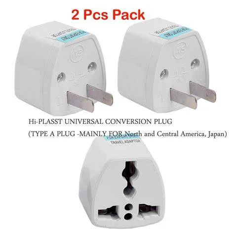

try mo gamitan ng ganito (pic) yung PC at monitor bago iplug sa AVR.
pero kung 3-prong yung bahay nyo tapos 3-prong din yung sa PC, monitor, at AVR, wag mo na gamitan ng adaptor kasi ibig sabihin nito defective yung AVR o kaya naman sira yung Ground/Earth stake pero sa tingin ko AVR issue yan. pwede din grounded yung phone cable mo, yung mga umiilaw na kable delikado yan nakakadamage.
tinry ko boss grounded padin
