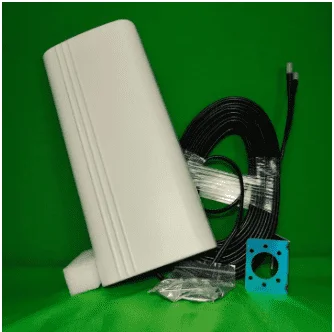

kamusta LOS(line of sight) ng antenna sainyo? na try ko hypermimo(nasa pic) ok naman reception kaso makapal yung harang na mga bahay at puno sa LOS kaya medyo mahina samin. siguro kung ok LOS sainyo ok na hyper mimo. nakaka 8-12mbps kame sa setup ko, kung mas ok LOS sainyo baka mas malakas pa. check mo na din available bands para malaman kung alin may malakas na internet.

mataas pwesto namin sir halos walang harang sa tower . dalawa kasing tower ang medyo malapit samin. sa left side halos walang harang na bahay. sa right side may tower dn 4-5km pero may mga harang na puno

na try mo na ba mag palit ng bands/frequency? baka yun nalang need mo. kase kung walang harang kahit no antenna ata malakas na dapat yan. problema mo nalang dyan talaga kung congested area mo need mo na parabolic/hyperbolic tas mag hanap ng mas malayong tower at dun mo itutok antenna.
