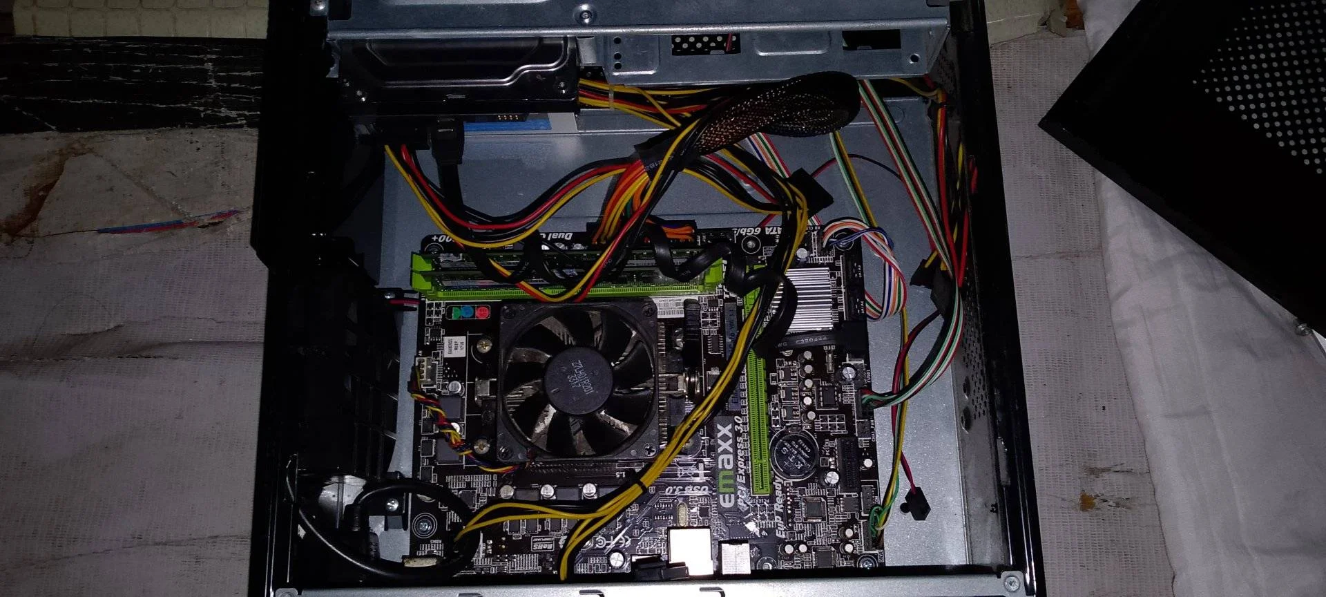

❓ Help Paano mag palit Ng HDD to SSD po, Wala pa po alam sa pc,

Wag ka umorder ng SSD na may OS na kasi di naman aandar yan sa unit mo. Order ka na lang ng brand new na SSD tapos iclone mo ang HDD mo gamit ka na EASEUS partition master or any cloning app. Mas ok kung same size siya ng HDD mo ang SSD pero pwede naman mas maliit basta kasya ang System na partition.
Fresh install meaning bagong format yung SSD mo tapos may windows installer ka. Ok naman ang fresh install kasko matrabaho lang kung madami ka ng software nakainstall. Yung HDD mo gawin mo na lang storage para mapakinabangan pa.
Recommend ko Kingston KC600, since may hdd ka na pwede na yung 256gb tapos storage mo na lang yang hdd. Mas reliable pa din kasi as storage ang hdd, yung hdd na gamit ko lagpas 10yrs na 😅

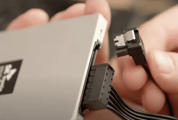

Old MOBO mo, SSD lang ang option mo ipalit jan.
Dalawa lang naman ang wire nyan katulad dun sa nakasalpak sa HDD mo
Isang for Power Connector na galing sa Power Supply at isang Data Connector papunta sa Motherboard.
Pwede mo naman gamitin parehas, yung HDD mo iformat mo nalang at gawin mong Storage.
tapos yung SSD mo naman ang gamitin mo para sa OS.
Example:
Sobrang basic mag lagay ng SDD at HDD.
Ang next step na kailangan mo pala matutunan jan is pano mag Format hehe
