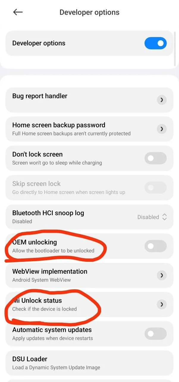

Hi,
Gusto ko sana Ma Unlock ang bootloader ng Poco x3 nfc ko kaso may problema sa drivers, pag nilagay ko sa Recovery/Mi Assistant at FastbootD nadedetect sya then pag ginamit ko naman ang fastboot na normal ndi sya nag dedetect, ang nalabas lang sa device manager is "DEVICE DESCRIPTOR REQUEST FAILED" ERROR 43 SA DRIVER, may nakita akong solution sa telegram about sa regedit, kaso ndi gumana, any solution po?
Eto ang mga natry kona na ndi gumana:
5 CABLE NA NAGAMIT KO
UPDATE NG SECURITY SYSTEM
3 PC 1 LAPTOP NA TINRY KO
CHANGE WINDOWS/UPDATE WINDOWS
LAHAT NG DRIVERS NA MAKITA KO SA GSM TOOLS
sana po matulungan nyo ako, kahit downgrade lang po baka may marunong mag remote ng edl kaya ko naman mag testpoint...
Official method po kasi yan. Pero if ayaw try mo via edl. Since marunong naman po kayo testpoint method. Need lang updated drivers ng PC para maread or madetect.
opo ndi ko talaga alam bakit ayaw ma detect ng fastboot, kung sa edl naman need ng mi authorized account or bypassed na fireloader
