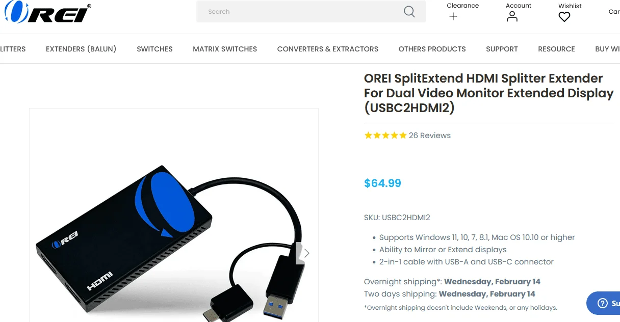

kung gusto mo pa po ng mas marami, bibili ka ng external hardware na may sariling gpu mismo.

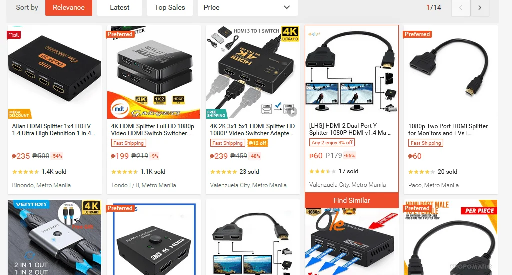

not recommended kasi mahal yun.
isa lang display port bossing, hdmi lang meron
