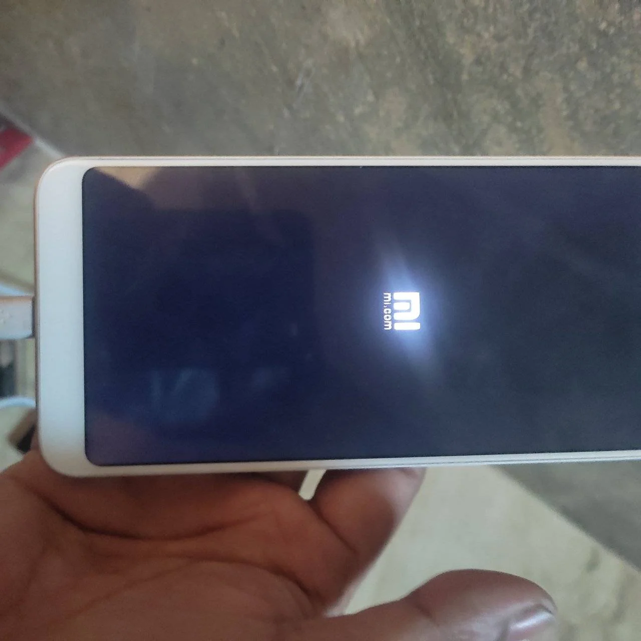

Na lowbat kasi yung redmi 5 plus ko. Kaya chinarge ko pang. Pag open ko hanggang mui nalang cya.. nakalock pa bootloader nito.. ang ma open ko lang power vol.down - bootfast. Pero yung power + vol. Up ayaw gumana. Salamat po. Sana matulungan nyu ako

Pi nlash ko via test point.. successful naman sa pag flast.. kaso stuck parin sa Mi.. ano kaya problema
Rent ka ng unlocktool. May nagpaparent dito kahit ilang oras lang. Unlock mo bootloader gamit unlocktool. Download ka firmware sa mifirm.net tapos flash mo gamit unlocktool. Tapos wag mo na ilock bootloader.
