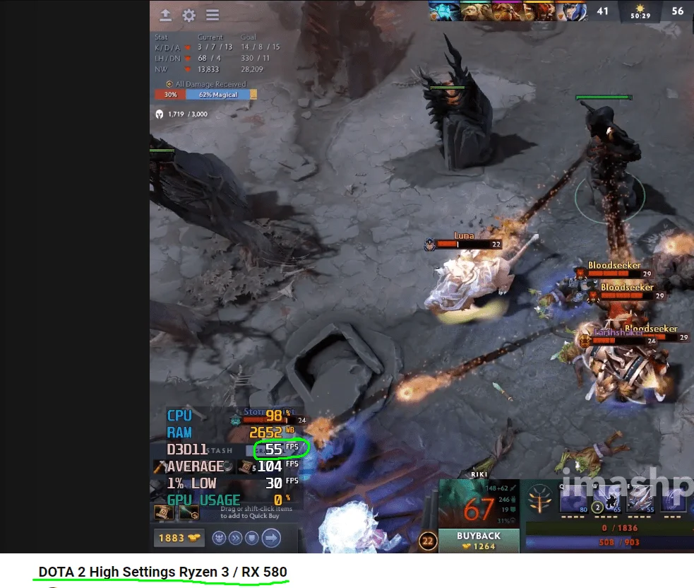

base po kase sa napapanuod ko sa youtube is ok naman po pero nag tataka kase ako low high e same fps

base po kase sa napapanuod ko sa YøùTùbé is ok naman po pero nag tataka kase ako low high e same fps

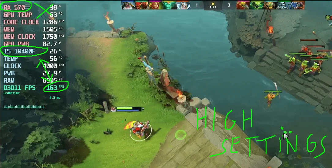

settings barely matter sa mga CPU intensive games. ksi GPU base ang settings. hindi GPU intensive ang dota 2, nag base ang FPS nya sa lakas ng CPU
mas weaker ang GPU nyan 570 lang. pero ang taas ng FPS ksi malakas CPU nyan.
and according to youtube videos. tama lang nman ang FPS mo. base sa CPU mo.
