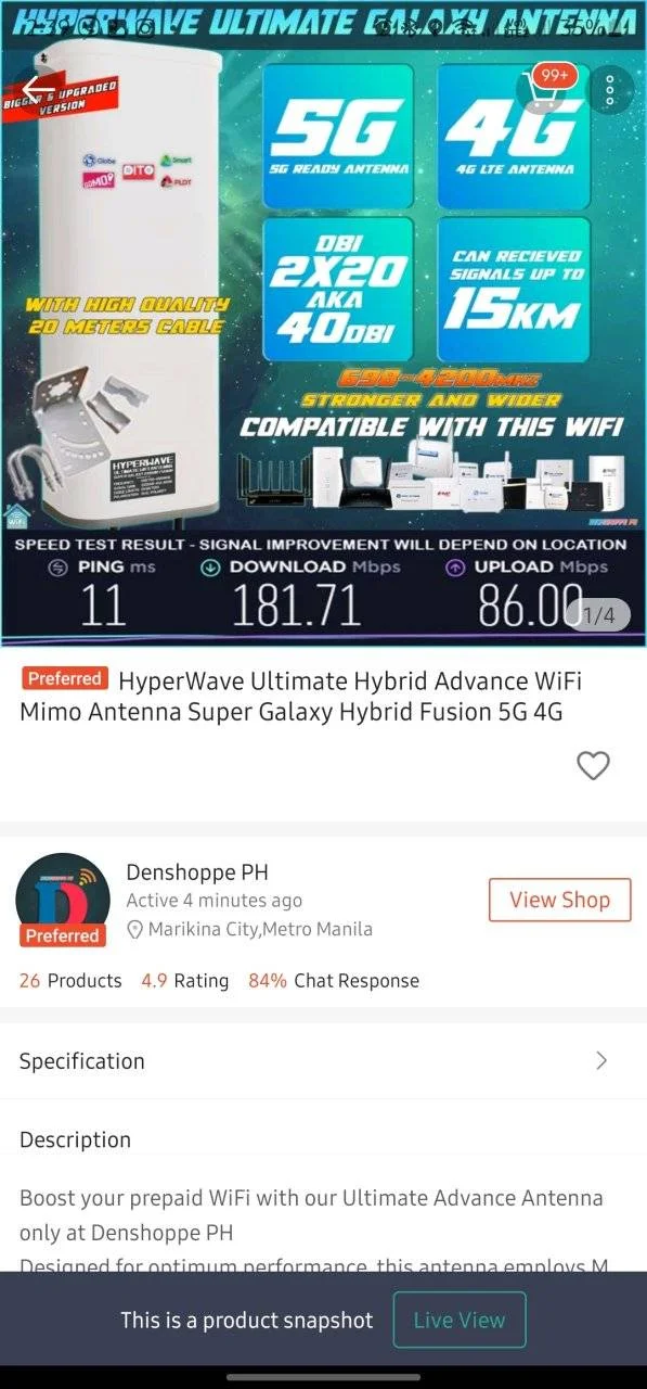

Hingi lang sana ako ng recommendation kung anong okay na modem na swak sa situation ko. Okay pa ba ang reloaded na B315s-936? May nabasa kasi ako dito na luma na raw? Or may iba pa kayong masusuggest? (P.S. nagorder din pala ako ng hybrid antenna, ikakabit ko sana once may mabili na akong modem). Salamat mga idol!

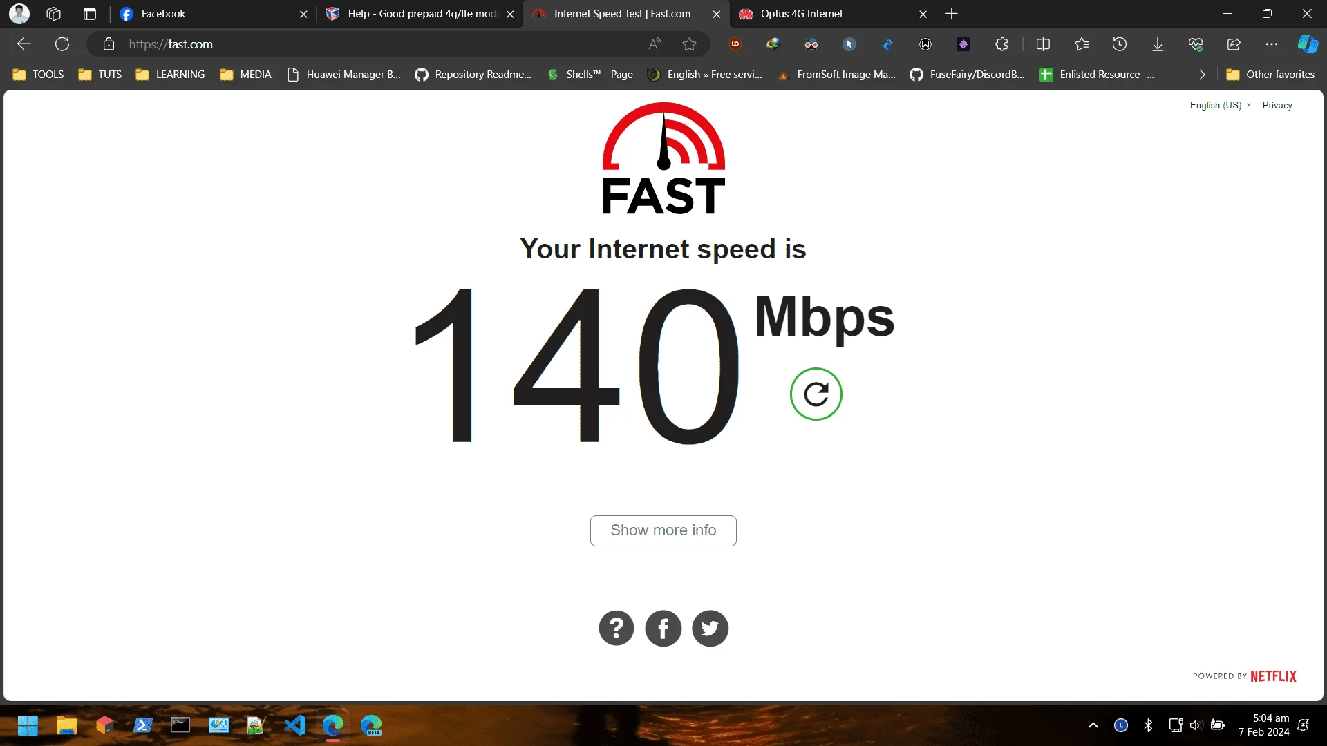

Yung 1+3+3 bands paano nyo po naconfigure? Or automatic yan boss? Nakita ko sa shopee ung kay sir jerome, pag rocket sim gamit no need na ba boss mag change imei?
